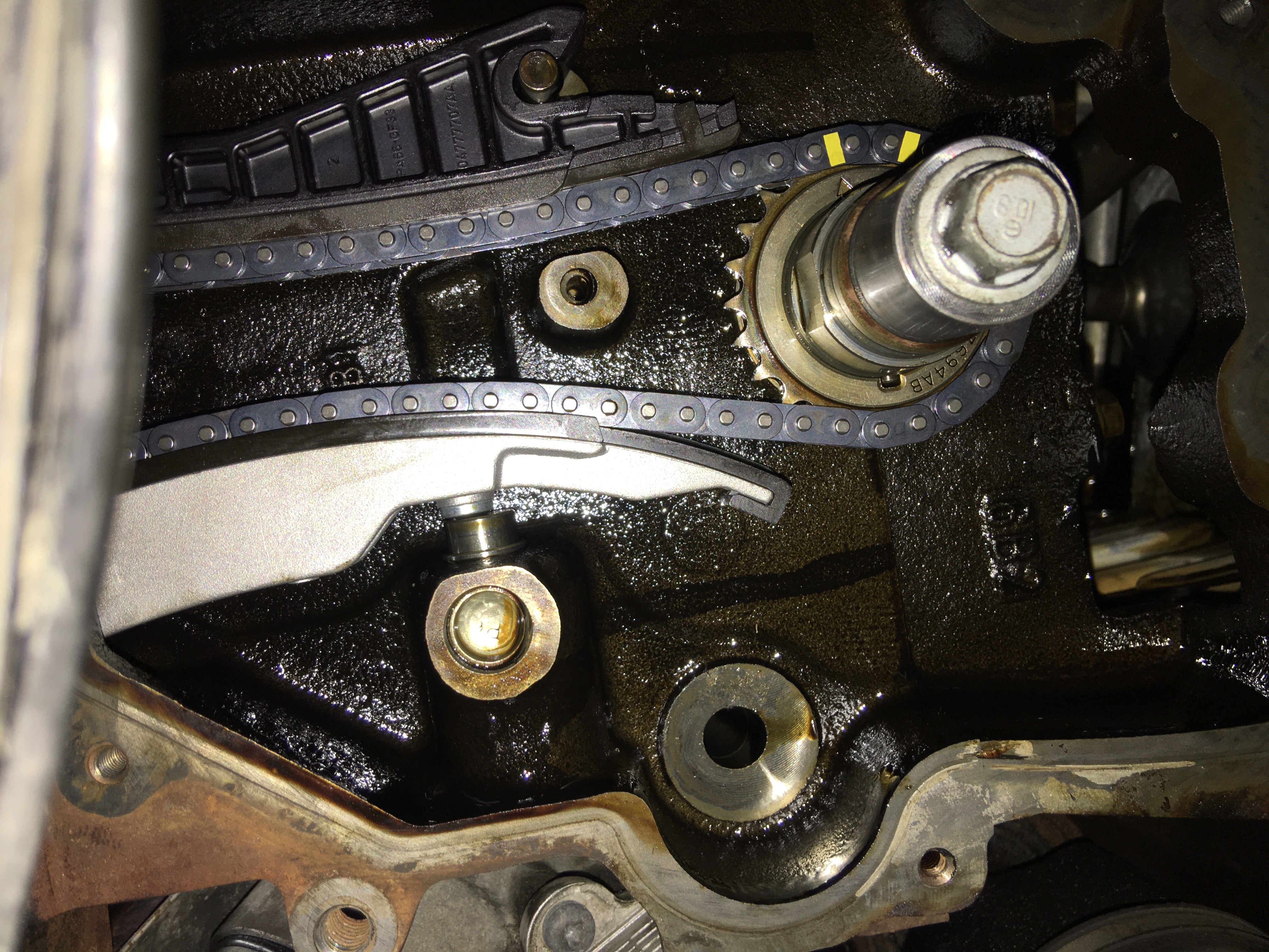

Meiner hat letztes WE neue Kette, Gleitschiene, Kettenspanner, Ölpumpe usw. bekommen, da wurde der Kettenspanner vorschriftsmäßig gelöst.
Kettenspanner verriegelt
[attachment=71466]
Kettenspanner entriegelt
[attachment=71467]

So. Der neue Kettenspanner wird entriegelt, indem man den inneren Kolben einmal kurz reindrückt. Dann kommt der Kolben raus und der Spanner hat die Vorspannung wie der, den ich ausgebaut habe. Andernfalls fehlt die Vorspannung und die Kette wabbelt hin und her. Nicht gut. Das fehlt leider in der Anleitung.
Ich hab dann den Motor von Hand ohne Kerzen ein paar mal durchgedreht. Die Kerzen wieder eingebaut und ohne zündkabel den Motor per Anlasser ein paar Runden drehen lassen, damit sich der Spanner mit Öl füllt. Anschließend laufen lassen. Keine Kettengeräusche mehr hörbar.

BMW gibt vor, dass er nach dem Einbau entriegelt werden muss. Dazu gibt es ein Werkzeug, mit dem man von oben, bei abgenommenem Ventildeckel über den Kettenschacht auf den Kettenspanner drückt, um diesen dann auszulösen.
Es wird aber laut den Beiträgen, auch nach dem Einbau der Motor durchgedreht und somit der Kettenspanner ausgelöst.
Bei meinem Cooper S wurde es nach BMW Vorgabe durchgeführt.
