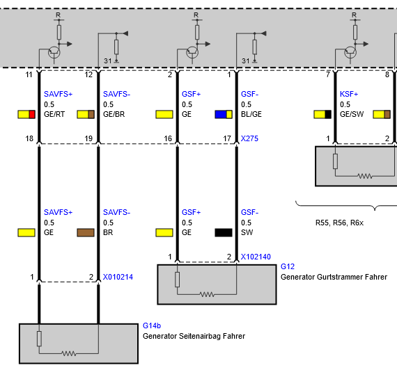

Die Verdrahtung klappt 1 zu 1 für die Gurtstrammer (blauer Stecker) und die Seitenairbags (gelber Stecker):
Gurtstrammer Pin 1 (schwarz) kommt an Pin 16 (Gurtstrammer +) vom R56 X275/X279, Pin 2 (grün) an Pin 17 (Gurtstrammer -) vom R56 X275/X279.
Seitenairbag Pin 1 (schwarz/weiß) kommt an Pin 18 (Seitenairbag +) vom R56 X275/X279, Pin 2 (violett/weiß) an Pin 19 (Seitenairbag -) vom R56 X275/X279.

Hier einmal die Schaltbilder vom R50.
Links das Bild für beide Gurtstrammer, rechts die Seitenairbags:
[attachment=77949] [attachment=77950]
Und hier die entsprechenden Schaltbilder vom R56.
Hier sind Gurtstrammer und Seitenairbag jeweils als Paar für eine Seite abgebildet:
[attachment=77951] [attachment=77952]

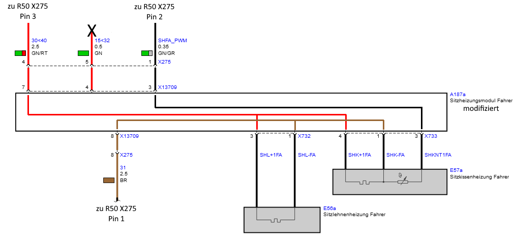

- Wir verbinden Pin 7 (Batterieplus) der Versorgung mit Pin 3 der Sitzlehnenheizung und Pin 4 der Sitzkissenheizung.
- Pin 8 (Masse) verbinden wir jeweils mit Pin 1 der Sitzlehnen- und Sitzkissenheizung.
- Schlussendlich verwenden wir den Anschluss für das PWM-Signal, Pin 3 von X13709, und verbinden ihn mit dem NTC (Pin 3) der Sitzkissenheizung für die Temperatursteuerung.
Zur Veranschaulichung habe ich das Schaltbild einmal modifiziert:
[attachment=77958]
Hier habe ich auch die drei Verbindungen vom R56 X275 Kombi-Sitzstecker zum R50 X275 Sitzheizungsstecker eingezeichnet.
- Pin 4 (Grün/Rot) vom R56-Kombistecker geht an Pin 3 des R50-Sitzheizungssteckers
- Pin 2 (Grün/Grau) vom R56-Kombistecker geht an Pin 2 des R50-Sitzheizungssteckers
- Pin 8 (Braun) vom R56-Kombistecker geht an Pin 1 des R50-Sitzheizungssteckers
- Pin 5 (Grün) vom R56-Kombistecker wird frei gelassen, da dieser bei überbrücktem Sitzheizungsmodul keine Funktion hat und nur im R56 benötigt wird.
