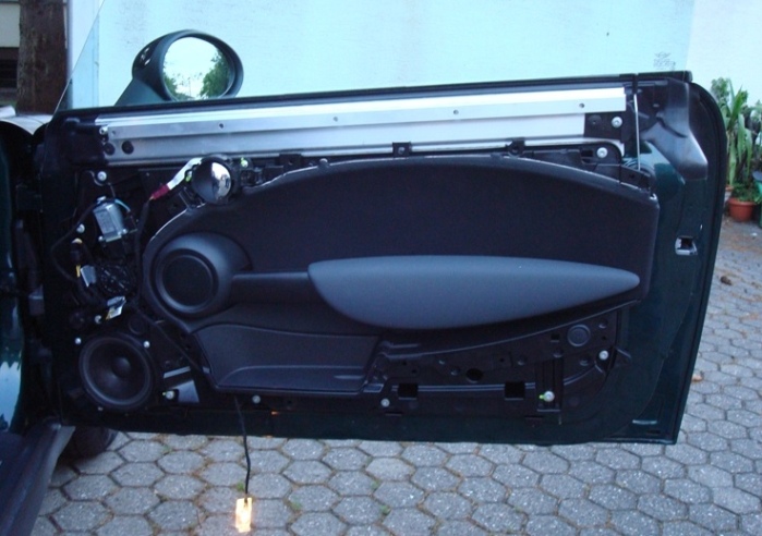

Genau, alte raus, neue rein. Habe die unten allerdings ohne Lautsprecherringe eingesetzt. Ist vielleicht nicht so ganz elegant, funktioniert aber auch.
#18
Ich habe mir nicht die Arbeit gemacht die Kabel durch den Gummischlauch zu fummeln, und war nicht bereit das Risiko einzugehen den Kabelstrang zu zerschneiden um das Audiosignal abzugreifen. Ich habe einfach ein dünnes Kabel separat zu den Hochtönern geführt und mit gutem Isolierband verklebt, hält nun schon eine Woche wunderbar. Der Sound ist sehr viel besser geworden, wahrscheinlich habe ich das allein den Hochtönern und den Basslautsprechern unten zu verdanken, in wiefern die Dämmung hilft kann ich nicht sagen aber geschadet hat das Dämmen nicht.
Ich habe zudem noch die Silberringe um die Lautsprecher nachgerüstet. Mr. Orange
Lautsprecherringe waren nicht notwendig, die DLS B6 System ließ sich so einbauen.
Die Kabel habe ich sauber verlötet und mit Schrumpfschlauch isoliert, anschließend noch mit Stoffklebeband umwickelt was ich nur jedem Raten kann. So habe ich kein rattern oder Vibrieren durch meine nachgezogenen Kabel, achtet nur auf das eingefahrene Fenster das könnte am Lautsprecher schnell mal eng werden. Zwinkern

Die Türverkleidung geht eigentlich sehr einfach ab Pfeifen, zuerst muss man dem Ring um den Türgriff beseitigen, dazu den Plastikstift ca. 1cm rausziehen und mit einem breiten flachen Gegenstand kräftig und entschlossen Böse! stück für stück raushebeln und mit den Fingern ziehen. Dabei kann etwas abbrechen muss aber nicht Augenrollen.
Ist das teil ab ist der Rest kinderleicht, es kann dann eigentlich nichts mehr kaputt gehen Lol. Die Lautsprecherabdeckungen in der Mitte sind auch nur reingeklippst und lassen sich raushebeln. Die Silberringe kann man nicht tauschen die Abdeckung ist komplett zu tauschen BMW Teilenummer 51412753686 und 51412753691 habe ich verbaut.
Die Abdeckung unten ist dagegen rechts und links gleich und 2x 51412753270 wurde verbaut, dazu rate ich 6x 61317682091 Schrauben zu verwenden. Die ab Werk installierten Abdeckungen sind plastikverschweißt, man muss Sie rausbrechen. Dies ist aber kein riesen Problem und die Abdeckungen bleiben wieder verwendbar. Hi 5
