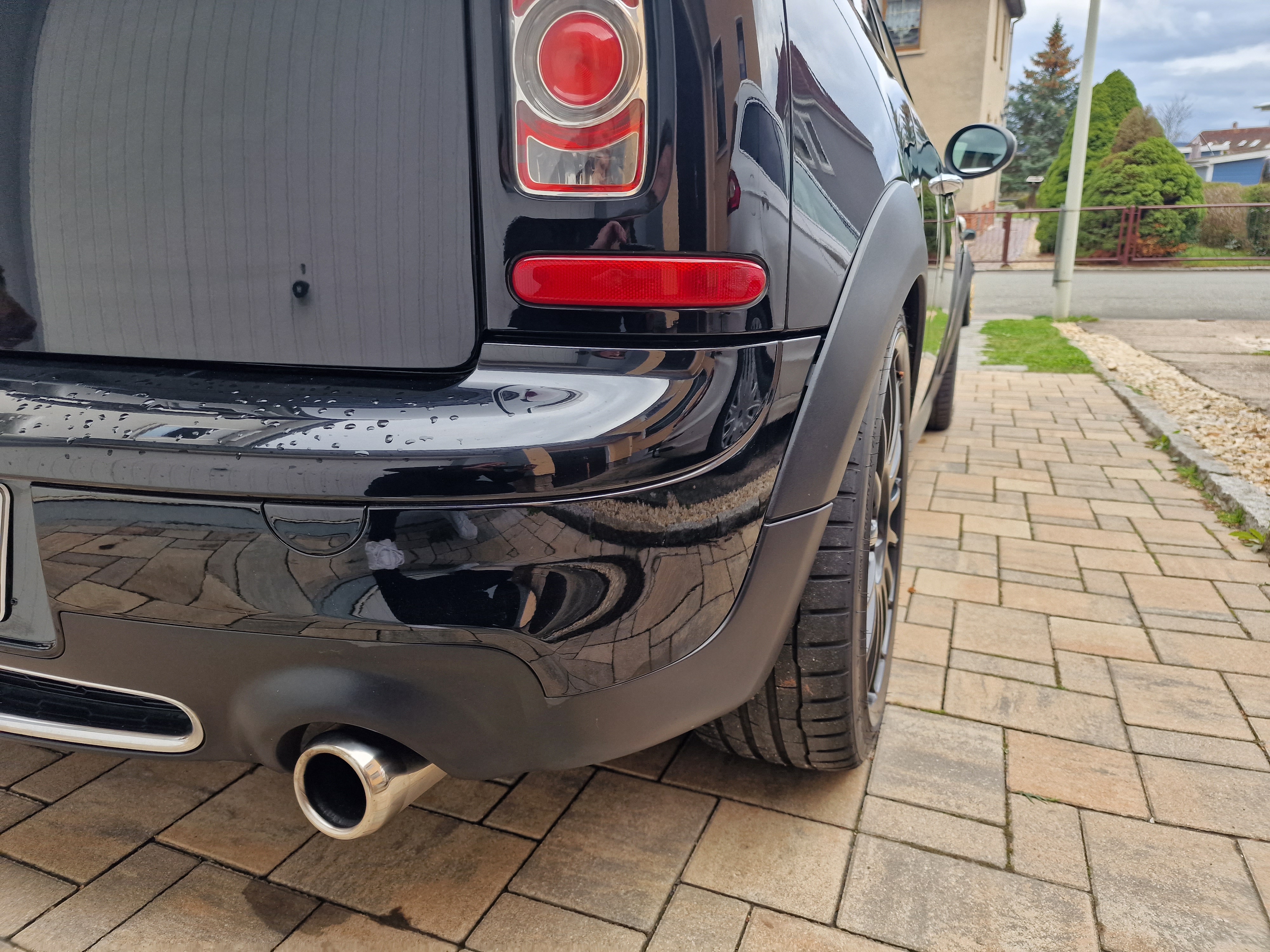

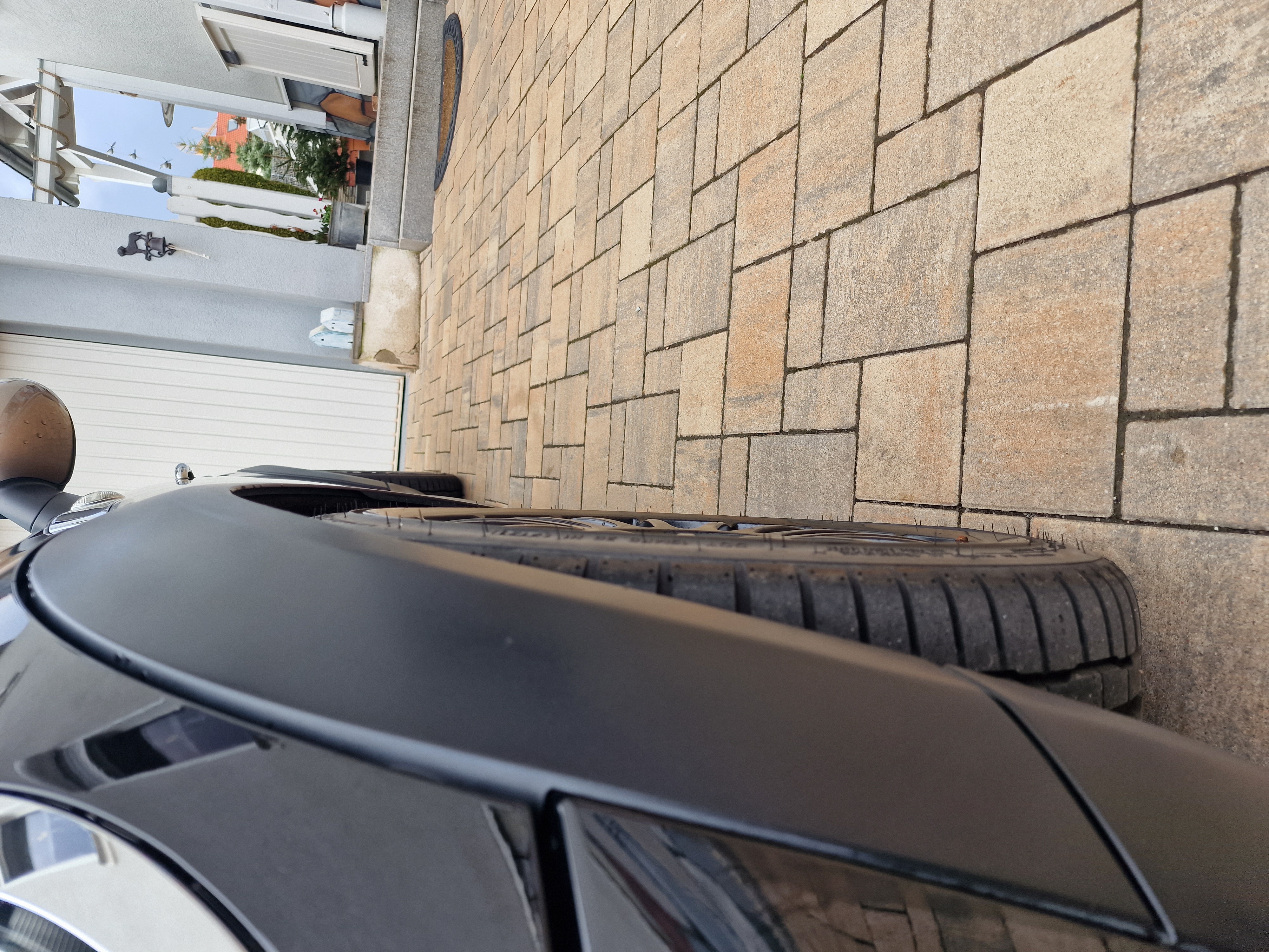

(01.03.2023, 20:28)micha1011 schrieb:  Nochmal einen kurzen Nachtrag: habe extra nochmals nachgesehen und bei mir passt ein Finger zwischen Reifen und Kunststoffinnenkotflügel.
Wie zu sehen verschwindet mein Reifen im Radkasten weshalb ich mir nicht vorstellen kann wie hier noch eine Spurplatte passen soll (rede von meinem Clubman).
Denke das die maximale Zuladung absolut ausgereizt wurde.
Geschliffen hat nichts ...
In meinen obigen Ausführungen wollte ich einzig darauf hinweisen, dass der Clubman im hinteren Radhaus erheblich mehr Platz hat, als Du es hier mehrfach mit Spekulationen äußerst und bezweifelst.
Deshalb Fakten: Du fährst die serienmäßigen 5 Star Pace Spoke 7x17 ET 48 mit 205/45. Diese Kombination hatte ich auch werksmäßig auf meinem Clubman (1. Foto). Meine jetzigen Sommerräder sind 8x17 ET 35 mit 215/40. Die ergeben ein Breitenplus von rund 26 mm (2. Foto). Im Prinzip könntest Du also 25 mm Spurplatten montieren, ohne dass es schleift. Deine Aussage, dass keine Spurplatten oder max. 5 mm passen würden ist daher definitiv falsch. Zu beachten ist jedoch noch, dass die unterschiedlichen Reifendimensionen zugunsten der 215/40er ausfallen, da diese eine geringere Höhe haben, d. h., dass die 205/45er eventuell eher schleifen, also vielleicht nur 20 mm Platz sind.
... und nebenbei bemerkt:
Ich hatte damals die Federbeine zum Testen der Freigängigkeit ausgebaut, die Räder montiert und den Mini langsam mit einem Wagenheber abgelassen. So konnte ich genau sehen, ob es Berührungen gibt. Irgendwann kam das Rad zwar oben an die Innenverkleidung, das aber erst bei einer Tiefe, die der Einfederweg des Federbeins nicht zulässt. Somit war/ist alles im grünen Bereich!
#35
Perfekt, danke für die ausführliche Erklärung die eigentlich alle Zweifel ausräumt.
Wichtig ist eben auch welche Rad/Reifen/Kombi aufgezogen wird
Es gibt eben viele Variablen die mit einspielen weshalb ich eigentlich nur darauf hin weisen wollte das bei meiner Kombi eben weniger Platz ist
Zudem lässt mich die Frage nach der exakten Tieferlegung in mm immer etwas schmunzeln da es hier keine genau reproduzierbare und übertragbare Werte gibt, sondern nur Anhaltswerte (hoffe das ist so verständlich). In den Papieren wird deshalb auch die Fahrzeughöhe nicht mehr geändert sondern nur auf das Gutachten verwiesen.
Nochmals off topic: anzweifeln wollte ich hier nix und falls das so rüber kam „mea culpa“
Das hatten wir in der Vergangenheit mehr als ausführlich mit anderen Usern 🤓

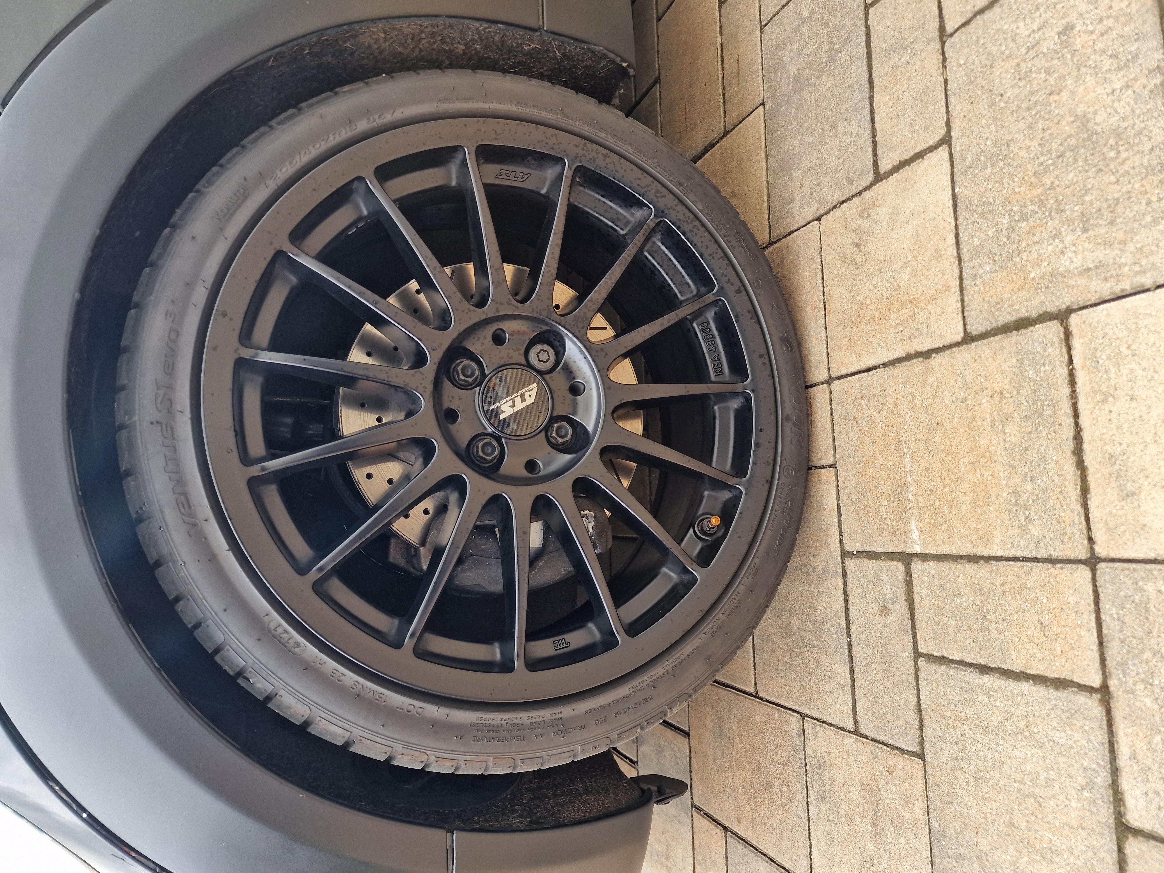

#37
So. Federn sind drin. Sieht gut aus 👍 allerdings wenn ich jetzt die sommerreifen drauf hab find ich es zu schmal. Ich denke spurplatten würden Sinn machen....
#38
Bilder ???
#39
Moment.... Kommt gleich....  Rolleyes
#40
Meinung.....
