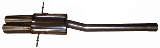

Der JCW KIT Endschalldämpfer:
[Bild: attachment.php?attachmentid=99125&stc=1&d=1422996480]
Mini Cooper S N14
Teilenummer: 18 10 0 428 975
Preis: ca. 610,00 EUR
Mini Cooper S N18
Teilenummer: 18 10 2 152 462
Dann werden noch die Endrohrblenden (2) benötigt!
Teilenummer: 18 30 2 151 408
Preis: ca. 95,00 EUR / Stk.
Eigenschaften:
Hochwertige Verarbeitung aus Edelstahl, John Cooper Works Schriftzug auf den Endrohren, Sound etwas dumpfer/satter gegenüber dem Cooper S Endschalldämpfer.
Eintragung sollte am Cooper S möglich sein, aber nur nach §21 (Einzelabnahme)also vorab mit dem TÜV sprechen.
Eintragung problemlos möglich, wenn man das ganze JCW Tuning Kit verbaut.

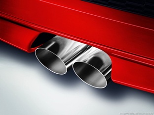

Der JCW Werks Endschalldämpfer:
[Bild: attachment.php?attachmentid=99126&stc=1&d=1422996504]
Mini Cooper S N14 / N18
Teilenummer: 18 30 7 646 678
Preis: ca. 430,00 EUR
Eigenschaften:
Es ist der Endschalldämpfer welcher bei den John Cooper Works Modellen ab Werk drunter ist, der Endschalldämpfer hat einen sehr kernigen Sound, knallt am Cooper S auch sehr oft.
Eintragung ist am Cooper S nicht möglich wenn man den alten Cooper S VSD drunter hat, da man so über >105db liegt.
