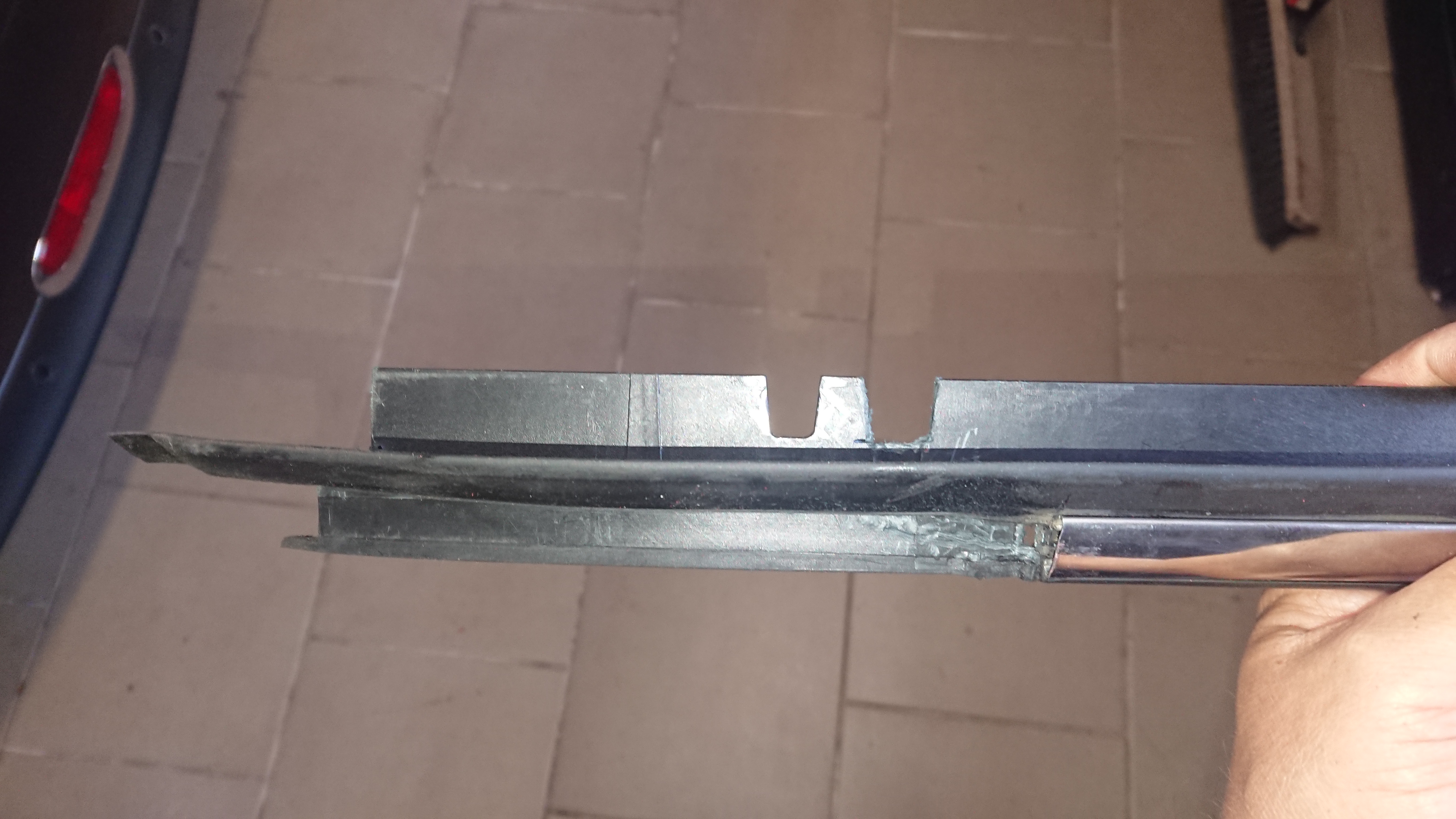

auf der Suche nach einer kostengünstigeren Lösung zum Austausch der Zierleisten (aktueller Preis 250 € pro Seite), habe ich über Umwege gebrauchte Leisten von einem F57 bekommen. Diese sahen auf den ersten Blick denen vom R57 sehr ähnlich.. auf den zweiten Blick musste ich aber leider erkennen, dass sie etwas länger sind. Da mich heute der Bastelwahn gepackt hat, habe ich versucht, die Leisten vom F57 in den R57 einzubauen.
Es funktioniert, allerdings muss man die Leisten in der Mitte, wo sie zusammenlaufen, ca 1,5 cm kürzen (mit Dremel und Cuttermesser).
Auch die Chromteile muss man ca 0,5 cm abschneiden.
Da dann die Abstände der Langlöcher für die dritte Bremsleuchte nicht mehr stimmen, muss man an der dritten Bremsleuchte die Kunststoffzapfen ebenfalls etwas bearbeiten.

Leider kann man keine Anleitung für das Kürzen der Leisten erstellen... dass muss man sich anschauen, und dann Stück für Stück bearbeiten,
bis das passt, gleiches gilt für die Bremsleuchte.
Ich hoffe die Fotos helfen etwas...

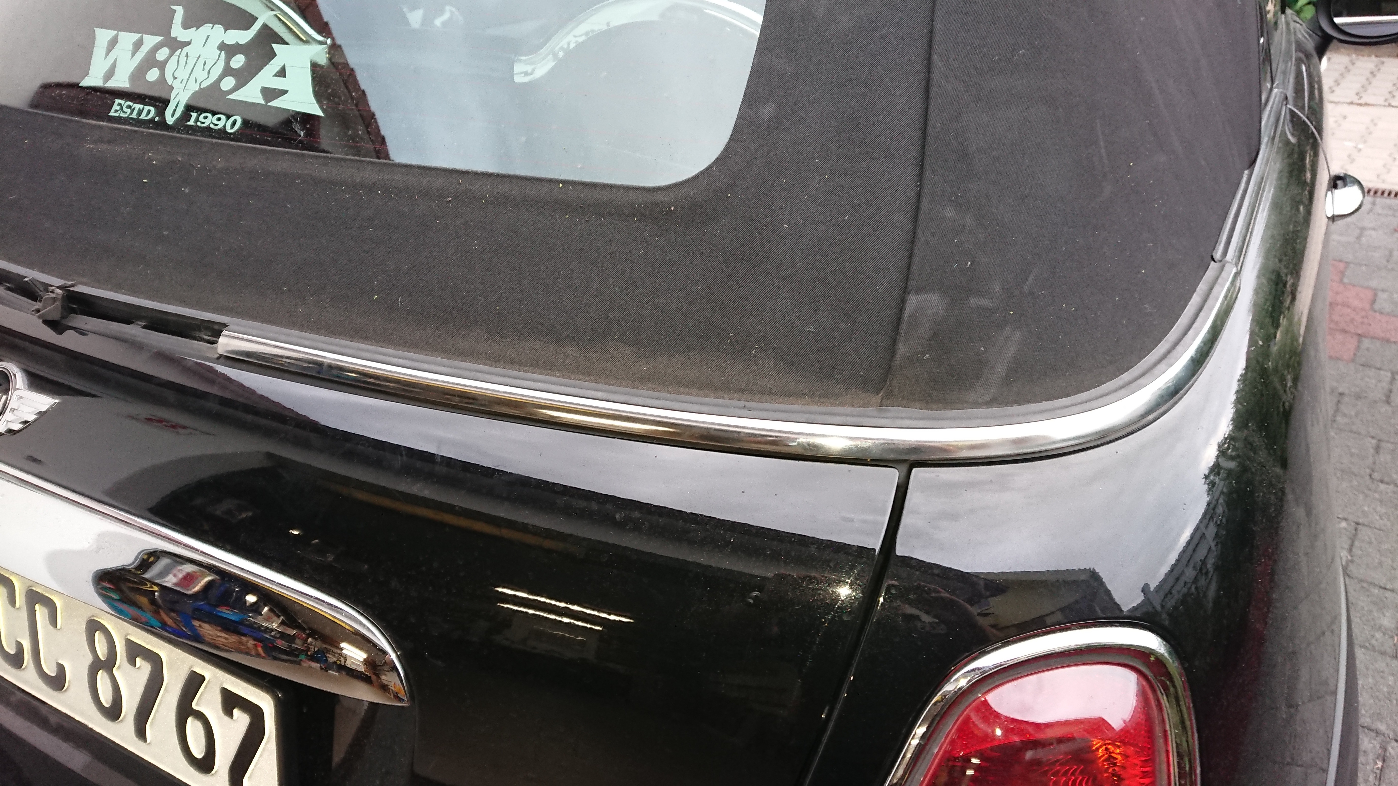

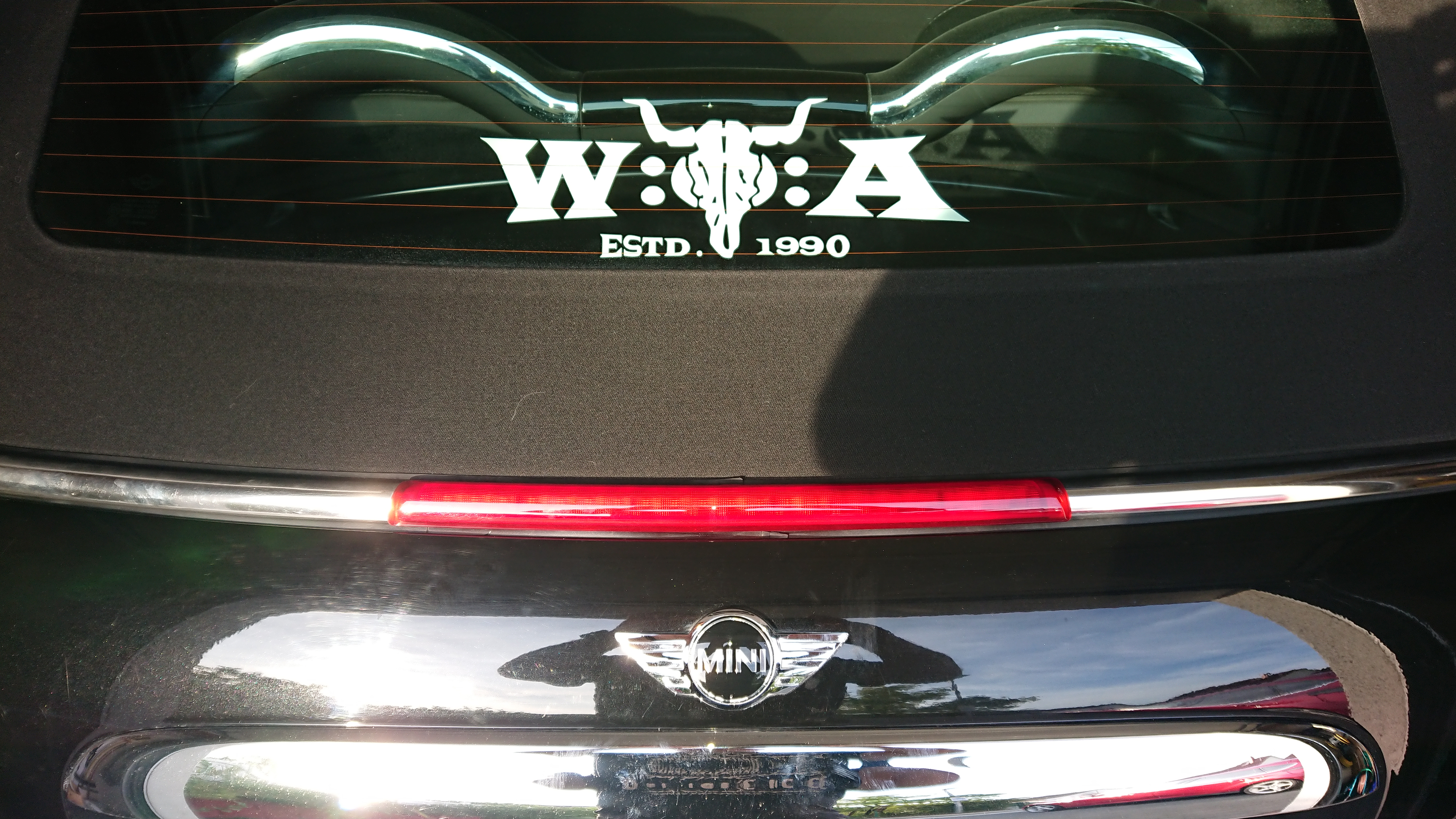

So,
nun ist der ganze Kram fertig.
War doch mehr Arbeit als ich gedacht habe, sieht aber vernünftig aus.
Leisten vom F57 und Bremsleuchte vom F57.
Alles deutlich günstiger als die Originalen für den R57...

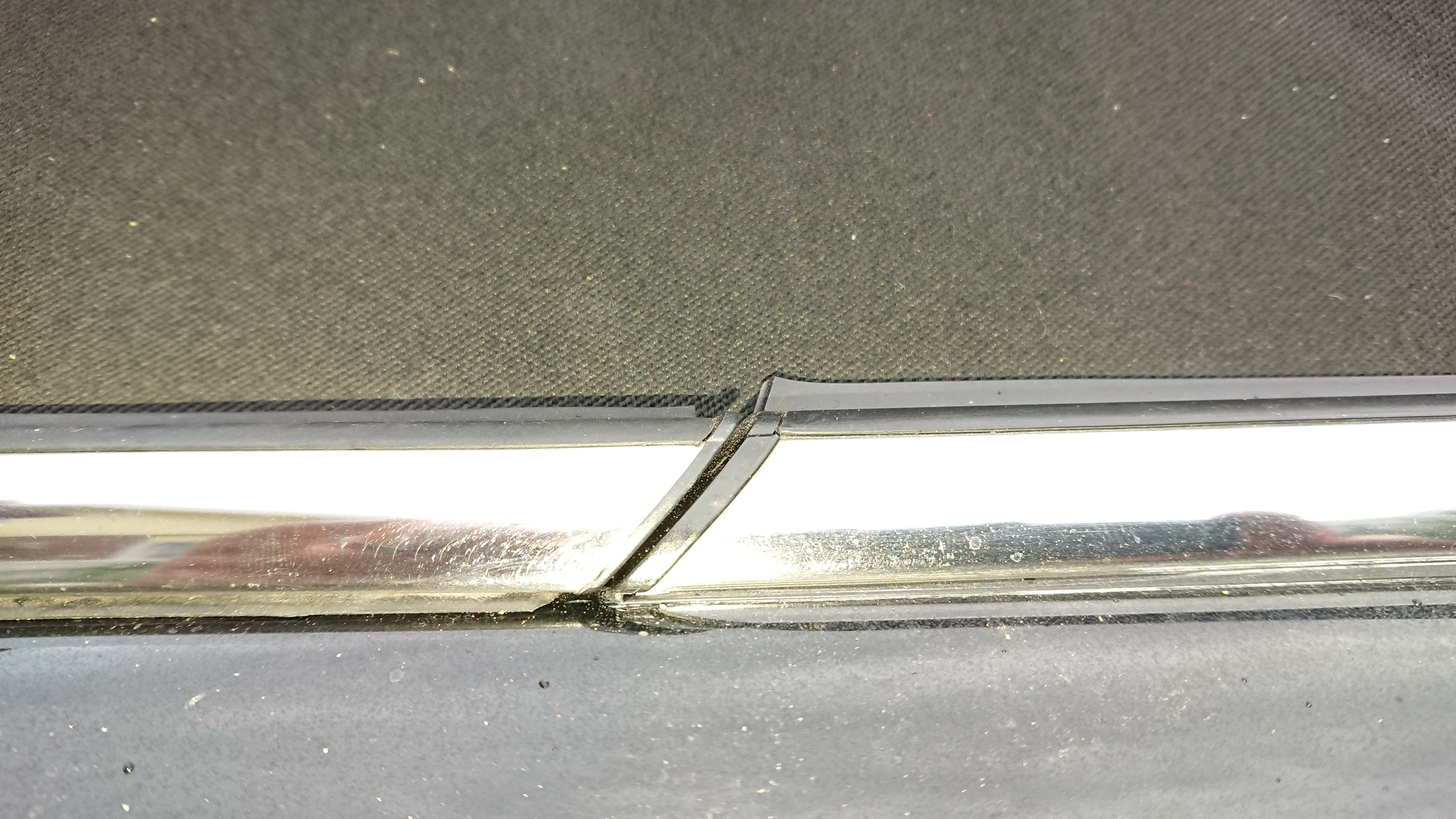

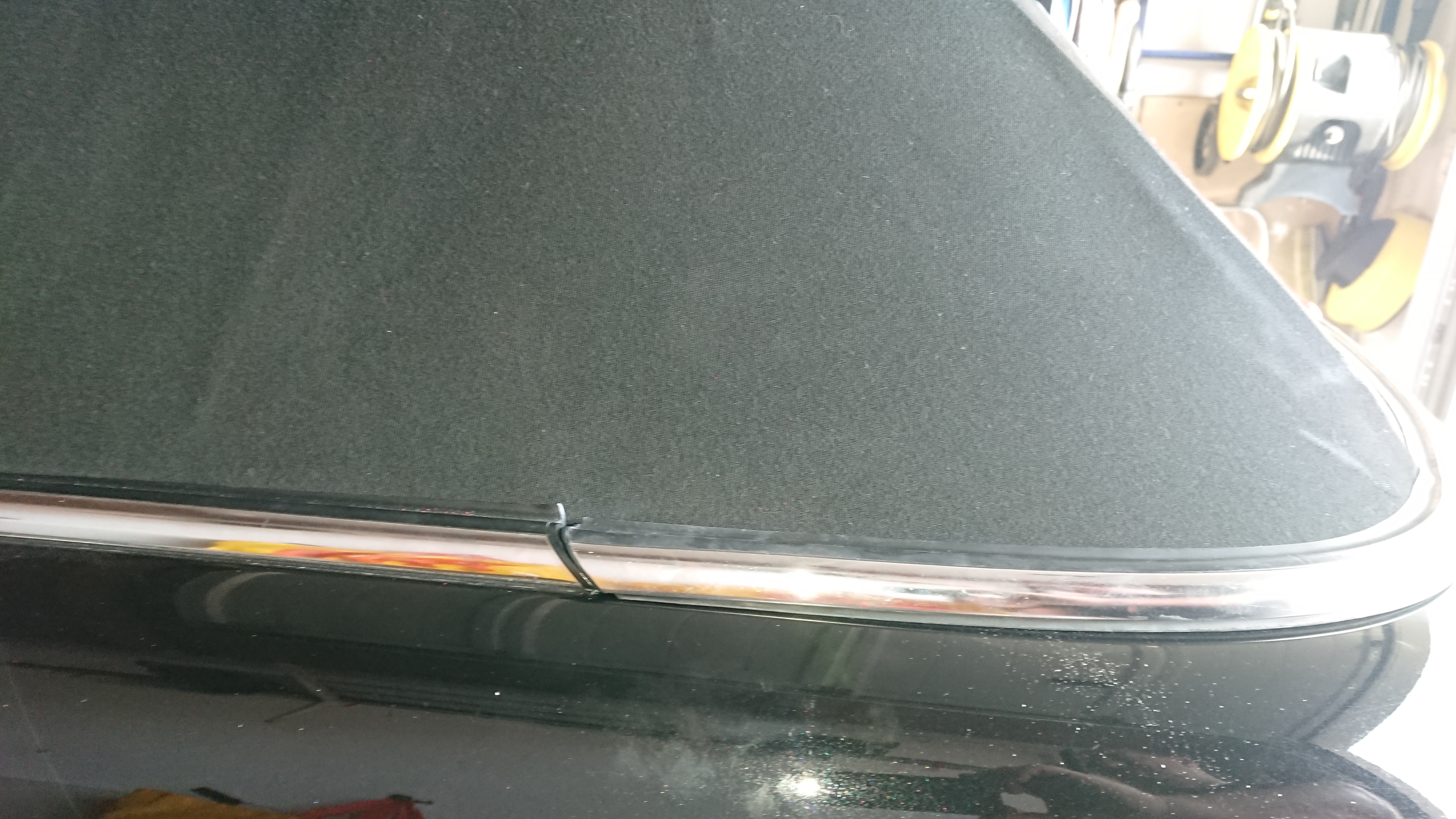

#7
hier verspätet noch ein paar Fotos...

sieht ja nach einer super Lösung aus. Werde ich auch probieren aber versuche die alte Bremsleuchte zu lassen.
Wie ich auf den Bildern gesehen habe passen die Leisten den Seiten und müssen nur in der Mitte gekürzt werden, weil der F57 etwas breiter ist.

ich habe mich heute auch mal daran gewagt die die Leisten auszutauschen. Hat auch ganz gut funktioniert und ich habe das alte Bremslicht behalten können. Das Bremslicht passt auch aber die Wölbung der neuen Leisten ist ist nicht ganz identisch mit den vom R57 und deshalb schließt es nicht hundertprozentig aber.
Gruß Heiko
