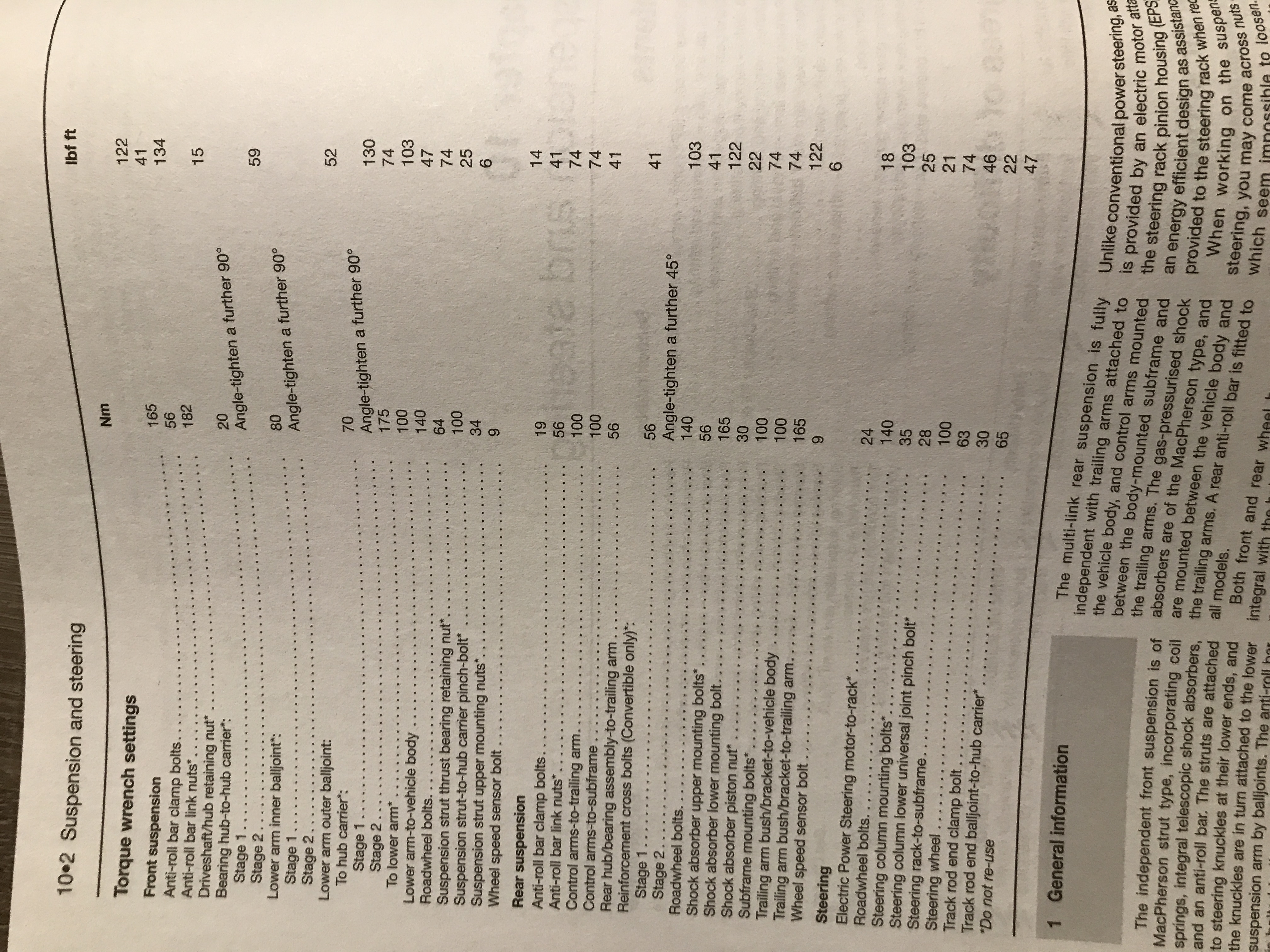

möchte bei meinem Cooper S (11/2006) den Vorderachsträger tauschen.
Im Mini ETK sehe ich die Schrauben mit Teilenummer aber nicht die Anzahl, viele sind auch selbstschneidend.
Wie kann ich das herausfinden? Und wo sehe ich die Drehmomente?
Bei Audi z.B. sehe ich im ETKA die Teilemenge und im Elsa was zwingend ersetzt werden muss. Vielleicht hat jemand schon mal den Hilfsrahmen getauscht und kann dazu was sagen. Der Kleine kommt leider nimmer durch den TÜV, da der Achsträger an ein paar Stellen schon durch ist.

Wenn es dir passt kann ich dir wegen den Drehmoment Werte am Wochenende aushelfen. Bin gerade mit der Familie im Urlaub und mein schlaues Buch für den Mini ist zu Hause.
#4
Danke, das wäre OK. Muss sowieso erst alle Teile besorgen. Eilt also nicht.
Gruß Steffen

Ich hab da mal die Drehmoment Werte für den Vorderachsträger. Die sind aus dem Haynes Owner Workshop Manual für den Mini. Hoffe das es dir hilft.
Grüße Paul
#6
Hey Paul,
spitze, vielen Dank! Klar, das hilft auf alle Fälle mal weiter.
VG Steffen
