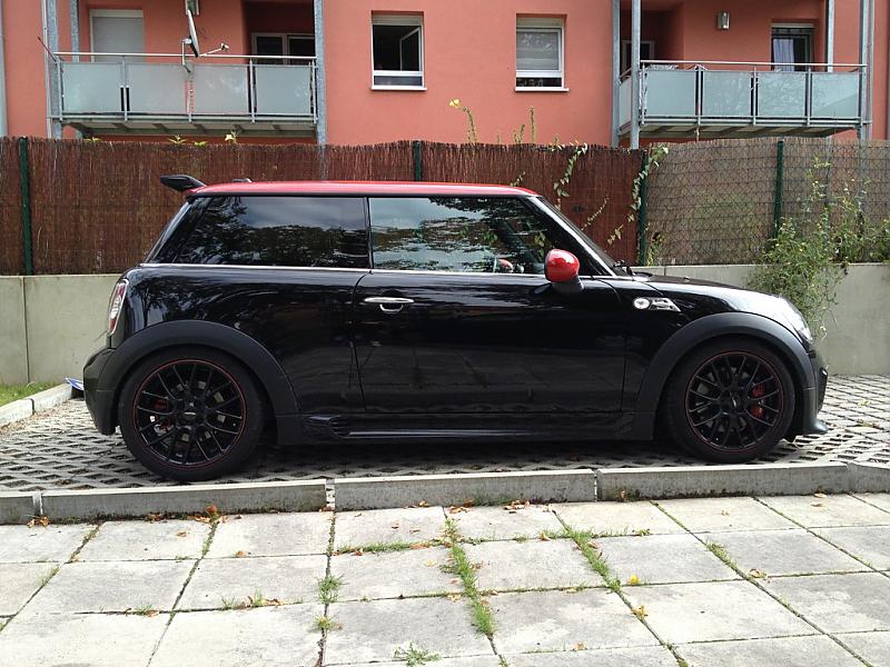

Ich habe es heute 10mm hinten runter gedreht, bin jetzt also hinten ca 5mm tiefer als vorn und erkenn mein Auto Nicht wieder. Er liegt jetzt wirklich wie ein Brett, genau so wie es sein soll. Zum Glück hab ich erst nächste Woche einen Termin zum vermessen bekommen.
Mach mal ein Foto. Die Optik vorher war für mich nahezu perfekt. TopSicher ist das Fahrverhalten entscheidend, aber die Optik darf auch nicht zu kurz kommen
Hi, so sieht's jetzt aus wenn man hinten 5mm tiefer ist als vorn. Bessere Fotos mach ich demnächst wenn er mal wieder frisch gewaschen ist 😉
[attachment=57045][Bild: baja3e3e.jpg][Bild: eta8eret.jpg]
sooo geil!! eek!
