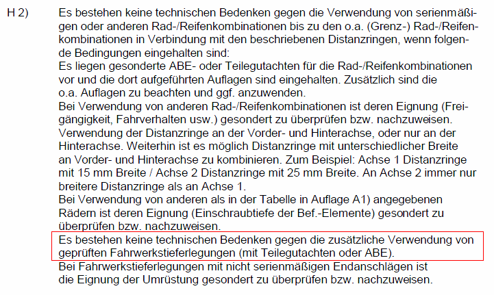

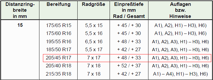

Fahrspass schrieb:VIelleicht solltest Du mit denen das Teilegutachten mal im Detail durchgehen ...
(Ich gehe mal davon aus, ich habe das richtige Teilegutachten erwischt)
Nachbearbeiten der Kotflügel:
Diese Auflage (=> A4) ist nach Gutachten für 15mm Distanzen mit serienmäßigen Rad/Reifen-Kombinationen nicht erforderlich!
Auch in Verbindung mit einer Tieferlegung (mit ABE) ist die Verwendung ausdrücklich zulässig:
Das komplette Teilegutachten findest Du hier:
http://www.h-r.com/includes/download.php...XT0136.pdf
Die Frage der notwendigen Achsvermessung dürfte aber wohl unstrittig sein ...
