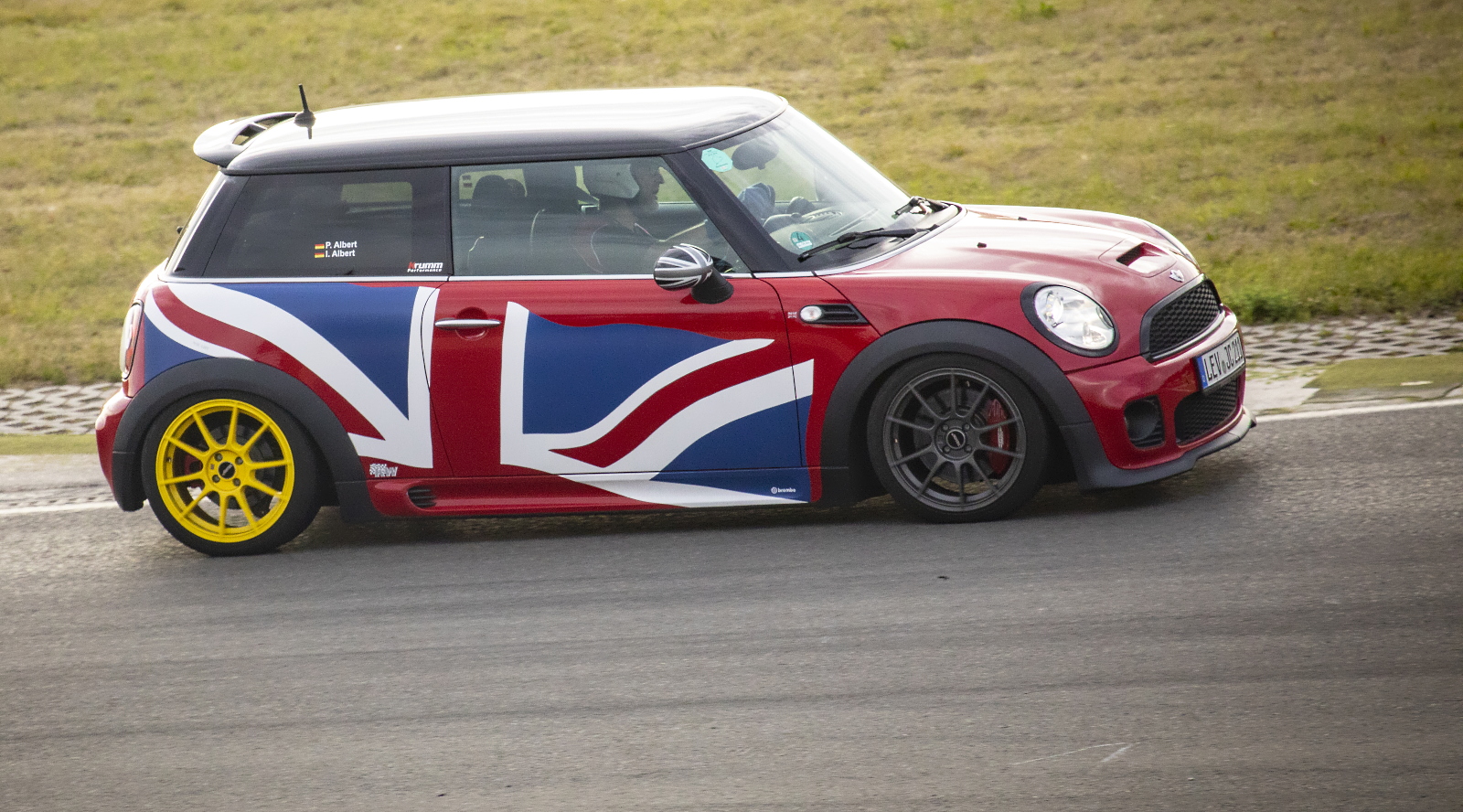

Ich werde mit ein paar Ex Feuerwehrkollegen vor Ort sein. Mal sehen ob ich auch die NOS fahre, aber ich denke schon. Da bin ich dann mal gespannt wie sich die neuen Querlenker mit den Powerflex Querlenkerhaltern auswirken. Die Vorderachse müsste jetzt eigentlich etwas straffer und ruhiger sein. Wink
Hier noch ein Bild vom letzten Besuch auf der GP Strecke vom 30.07.
[attachment=70747]

Na da bin ich ja auch mal gespannt.  Lass es uns bitte wissen, ob es sich für den Ring lohnt und ob es auch auf der Straße vernünftig geht, ohne zu hart zu sein......
So, ein kurzer Bericht von gestern!!
NOS: Hab ich richtig genossen gestern, weil es (für meine Verhältnisse) trotz teilweise viel Verkehr sehr gut lief. Der Kleine liegt insgesamt ruhiger auf der Strasse und das Einlenken ist jetzt einfach saugut!! Ich hatte z.B. hinter Hocheichen über die kleine Brücke Richtung Quiddelbacher Höhe/Flugplatz an der kleinen Kuppe immer ganz kurz Unruhe im FW: Jetzt null
Schade das ich an der Kuppe beim Pflanzgarten einen langsameren vor mir hatte an dem ich vorher nicht mehr vorbeikam, also kein Sprung ...  konnte so nicht feststellen ob das FW beim "landen" ruhiger ist als früher.
GP Strecke: "Alle" Kurven gehen geschmeidiger durch das direktere Einlenken. Allerdings bekomme ich den Ausgang Mercedes Arena einfach nicht hin Augenrollen
Und das Anbremsen des Yokahama S nach Start-Ziel war seltsamerweise mit mehr Unruhe im FW verbunden. Keine Ahnung warum ausschließlich hier!!
Was die Härte angeht, würde ich eher sagen es ist jetzt straffer. Fast jeder der mit mir mal mitfährt sagt sofort in etwa: "Oh man ist das hart. Das wär nix für mich" ... und ich werde im Oktober 65 Big Grin
Ich bin also mit der kleinen Maßnahme voll zuzfrieden Wink
Und noch Bilder von gestern auf der NOS
