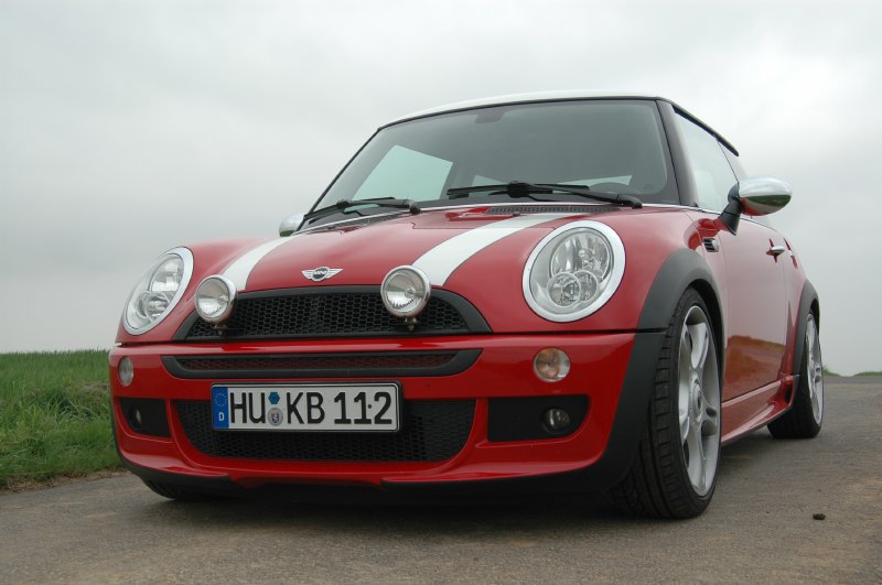

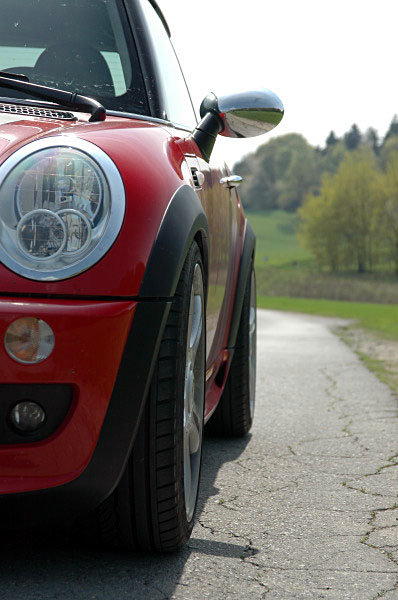

Tieferlegung und Distanzscheiben mit JCW 18" - SebastianS - 28.04.2006
hier noch ein paar Fotos Sonne

Tieferlegung und Distanzscheiben mit JCW 18" - SebastianS - 03.05.2006
Soo ferdisch Yeah! die Spurverbreiterungen sind jetzt drauf Hurra! vorne 15mm pro Rad und hinten 20mm Mr. Gulf
Hinten wurde das Fahrwerk noch 10mm hoch gedreht da es sich noch sehr stark gesetzt hat. Jetzt ist es vorne und hinten optisch gleich.
Hinten musste noch bei bissel was von den Radläufen entfernt werden Achselzucken
Aber seht selbst Sonne
