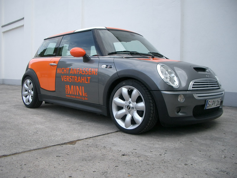

welche reifen auf OZ Ultreggera? - duerrhan - 13.04.2006
sieht gar nicht schlecht aus. ich kannte nur ein anderes foto, und da sah es etwas komisch aus. schau mal ob ich es finde, dann stelle ich es rein.
ist deiner tiefer? wenn ja, wieviel?
schaut, das meinte ich.
