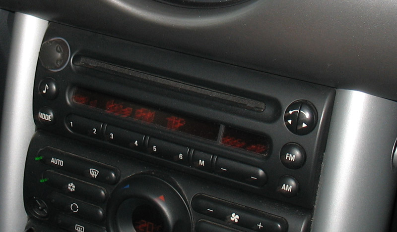

1. Fage: Welches Radio habe ich genau? Der Mini kommt am Montag, bisher hab ich nur das Bild von der Probefahrt(Angehängt). Ist das jetzt ein Boost? Oder ein älteres Modell? Ich bin verwirrt.

und es ist ein Boost-Radio. Soweit bin ich.
