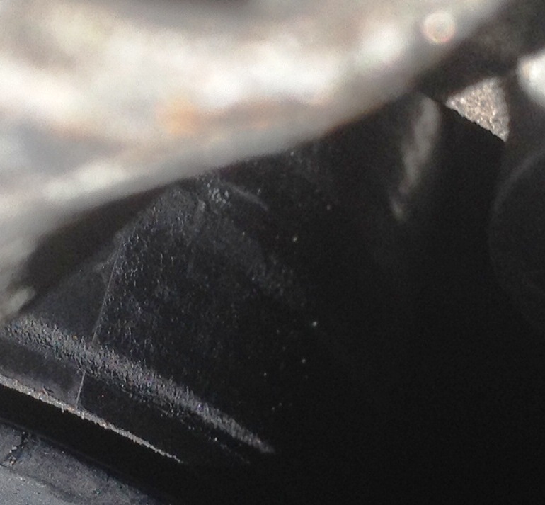

Servus,
hab am 5.9.12 einen Pulleyumbau (15%) gemacht + neuer Riemen.
Heute wollte ich den Ölstand prüfen und da ist mir aufgefallen das der Riemen nicht mehr normal aussieht, da sind Spuren von abrieb zu sehen. (siehe Bild)
Mein alter Riemen sieht nicht so aus.
Wat is da losHead Scratch
Nach Pulleyumbau Riemen fast kaputt - feschtag - 10.09.2012
Servus!
Du willst jetzt darauf eine Antwort!?
Was wohl! Da ist einiges falsch gelaufen.
1. Pulley ist nicht Plan verbaut
2. Poly-V Profil entspricht nicht de Norm
3. Falscher Riemen
4. ..........
Gruß
Sascha
Nach Pulleyumbau Riemen fast kaputt - Shaby - 10.09.2012
Also,
Pulley wurde vom Fachwerkstatt verbaut. (kann aber sein) Werkstatt behauptet: "Da der riemen mit der rückseite über die umlenkrolle läuft sieht man immer spuren auf dem riemen
diese dürfen aber den riemen nicht beschädigen"
Riemen und Pulley wurden in einem Set aus den UK gekauft und mehrere hier im Forum haben auch dieses Set verbaut.
Nach Pulleyumbau Riemen fast kaputt - Krumm - 10.09.2012
wurde denn auch die umlenkrolle erneuert?
wenn nicht wirds wohl daran liegen.
mach das teil neu oder lass es machen und direkt nen neue rillenriemen.
gruss krumm
Krumm schrieb:wurde denn auch die umlenkrolle erneuert?
gruss krumm
Nein, wurde nicht erneuert ist das zwingend nötig, wenn man einen Pulleyumbau macht oder wurde dieser fehlerhaft umgebaut, weil vorher war alles ok.
Wenn es daran liegt muss ich das wohl machen lassen. Sad
Nach Pulleyumbau Riemen fast kaputt - Shaby - 11.09.2012
[Bild: ypageqy5.jpg]
Nach Pulleyumbau Riemen fast kaputt - Mäx Maxon - 11.09.2012
Der Riemen sieht nich gut aus - zumal erst vor nicht ganz einer Woche neu verbaut?
Was für ein Riemen is das?
Neue Umlenkrolle is immer ne gute idee - Check auch ma den Spanner, ob der noch was zum spannen hat oder überhaupt spannen kann ( Riemen zu kurz oder lang )
und ab jetzt immer einen Ersatzriemen ( Conti is gut ) in den Kofferraum legen. Die Dinger reissen meist am Samstag nachmittag.... Devil!
Ja leider, genau letzte Woche Mittwoch.
Das ist der Verbaute Riemen.
[Bild: gesydu5a.jpg]
Also so wie ich das beurteilen kann spannt der Spanner! Muss zwingen die Umlenktolle bei einem Pulleyumbau gewechselt werden oder haben die beim Umbau einen Fehler gemacht??
Hab schon einen neuen Riemen bestellt und den alten hab ich auch noch.
Da bin ich mal auf Samstag gespannt Big Grin
edit: hab den bestellt CONTI Keilrippenriemen 6PK1370 ist das OK!
kOnsOlErO schrieb:Hast du mal bei Schäfer angerufen? Head Scratch
aja klar, Antwort war: "Da der riemen mit der rückseite über die umlenkrolle läuft sieht man immer spuren auf dem riemen
Für die vollkommen NORMAL, finde ich aber nicht.
