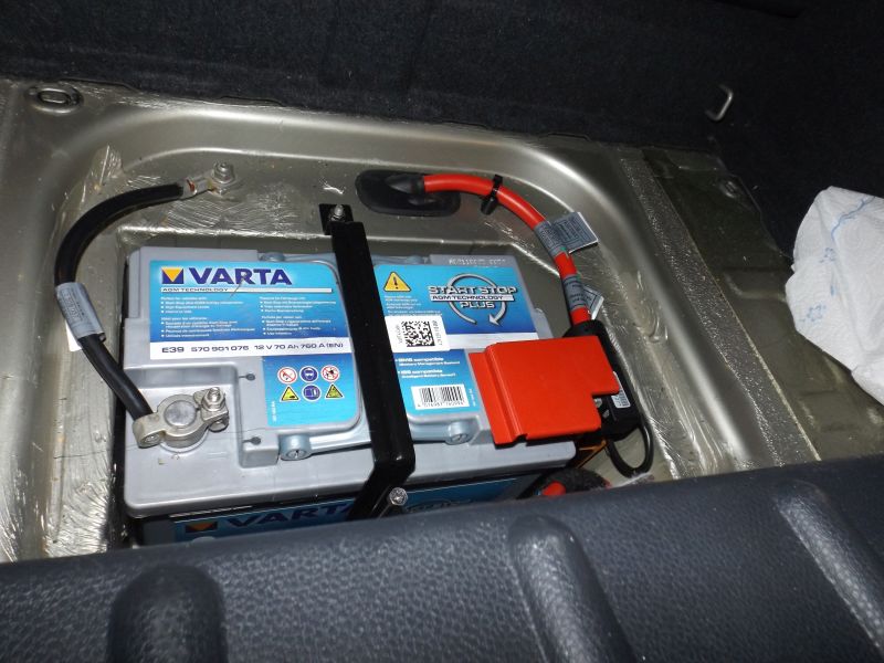

R53 S ab Werk zu schwache Batterie ? Startet nicht mehr - Klein Wutschel - 26.02.2017
Also beim Gen1 Cabrio passt auch eine 70Ah rein.....
Das aber nur zur Info, weil bei Wutschel ist doch einiges anders.
