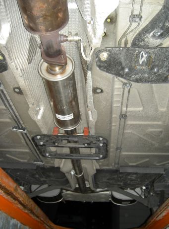

MINI Challenge Fahrzeuge ohne Kat ?? - Carbonium - 28.03.2005
Ned ganz... Zwei Endschalldämpfer in Kombination mit einem Vorschalldämpfer, der direkt hinterm Kat angeschlagen ist...zumindest bei mir Devil!

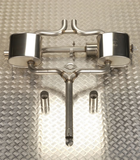

Genaue Unterschied zur BN Pipes ?? Also wie sieht es untendrunter bei JCW und wie bei BN aus ??? Wenn schon die beiden Fachleute hier posten kann ich auch fragen Zwinkern
BN-Pipes: quasi-doppelflutig; der Abgasstrom vor vor den Schalldämpfern geteilt und passiert somit je einen Schalldämpfer. Ergo kein VSD - NSD Verbund.
Beim JCW sieht die Sache ähnlich aus, auch hier ein Schalldämpfer links, einer rechts und die vom Hauptstrom per Y-Stück separat versorgt. Allerdings hat der Abgasstrom hier zuvor einen VSD pasiert!!!
Hab mal ein Bild der JCW-Anlage angehängt...
