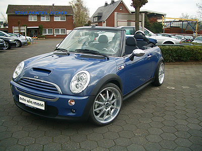

felgenfrage! - minism - 28.04.2005
Wiesmann hat nen Cabrio mit den Felgen in 18" auf dem Hof Wink
