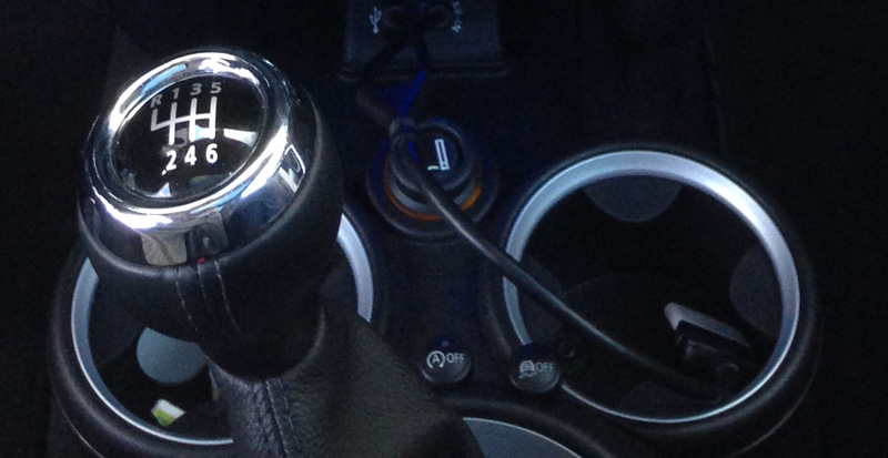

Und die Teilenummer 61313454174 ist OK für meinen (Frau's Smile) Cooper S aus 10/2012? Die ganze Sachlage zur Zeit sieht so aus, wie auf dem Bild. Nur eben ohne Sport-Button...
Sportbutton nachrüsten - Marius - 28.05.2014
$4UF hinzufügen und anschliessend SPEG, EPS und KOMBI neu codieren.
