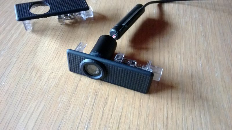

Chucky85 schrieb:Aber das Teil ist, wenns fertig montiert ist, in zwei Minuten eingebaut Mr. Orange
Zwischenzeitlich habe ich übrigens den dicken Metallring auf der oberseite der Streuscheibe wieder entfernt weil es sonst nicht in die vorhandene Aussparung gepasst hat.
Und in Blau geht es auch recht einfach, man muss nur die Scheibe blau anpinseln, eine blaue durchsichtige Folie aus dem Bastelladen, oder die SMD-LED gegen eine Blaue tauschen, dazu müsste man aber umständig löten, das mit der Folie wäre recht einfach zu lösen, da man das Teil auch auseinander drehen kann.

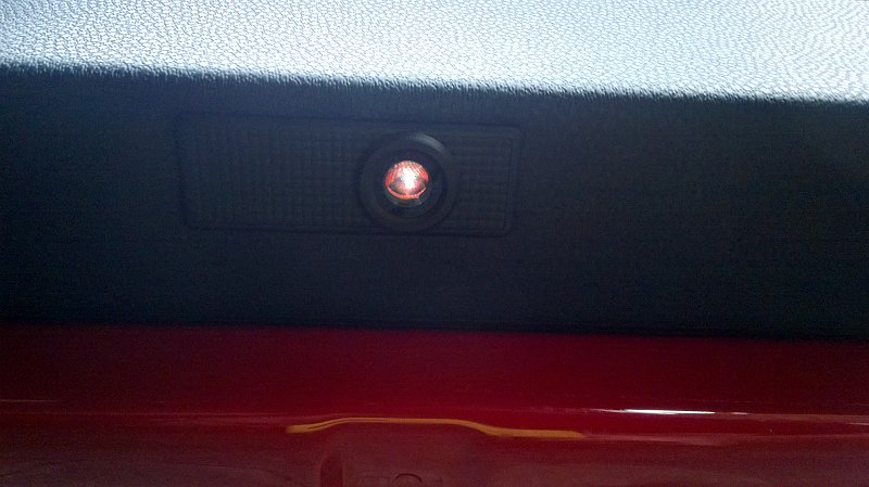

hab meine jetzt auch eingebaut. Bohren ging mit dem mitgelieferten Bohrer besser als gedacht. Einbau ist dann Plug and Play.
Ich hab die Gläser noch Matt schwarz lackiert.
