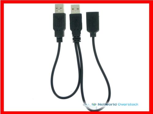

Inzwischen ist bei mir so ein unten angehängtes Kabel angekommen, hat ganze 2,54 Euro gekostet und in Verbindung mit dem Belkin Zigarettenanzünderadapter ist das Problem gelöst. Mein Kabel hat einen roten und einen schwarzen USB Stecker. Die Ipod- Funktion des 3GS funktioniert UND es wird geladen. Die Kabellage ist deutlich erträglicher als mit dem CableJive Adapter und dem USB-MIni- USB Kabel.
Mein Kabel ist von Ebay............ Man hat ja 2 USB Stecker an dem Kabel, wenn man den falschen (bei meinem Kabel den roten) in den USB Anschluss des Minis steckt wird das 3GS zwar geladen wird aber nicht als Ipod erkannt. Also muss der rote Stecker in den Zigarettenanzünder und alles klappt. Das Kabel ist insgesamt kurz, sodass man die Kablellage in Richtung Ablagefach "verstecken" kann

Das funzt? bei mir hat das nicht geklappt! Dann checke ich das noch mal...
Hast du den auf dem Bild linken Stecker in den USB-Anschluss vom Radio gesteckt oder den in der Mitte?

Einfach ausprobieren !!
Wie bereits erwaehnt anfangs den falschen Stecker in den USB Anschluss vom Radio geschoben und es wurde nur geladen, keine Ipod Erkennung.
Dann den anderen genommen und es funzt. Wichtig ist den Ipod Stecker des BMW Y-Kabels ernst ins Iphone zu stoepseln wenn alle anderen Stecker bereits an ihrem Platz sind.

drak schrieb:Wie bereits erwaehnt anfangs den falschen Stecker in den USB Anschluss vom Radio geschoben und es wurde nur geladen, keine Ipod Erkennung.
Also ich habe nun den Belkin Adapter. Laden klappt mit einem Stecker, aber die iPod-Erkennung mit beiden nicht. Welches USB-Y-Kabel hattest du genau?
