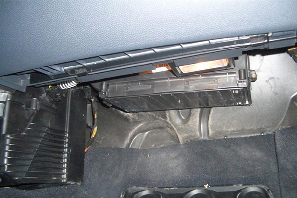

Dachte mir, dass ich folgendes Gehäuse verwenden werde:
CALU-M - P4-M CarPC Barebone
Weight & Size System approximately 3kg (fully equipped).
System Dimension: 155 x 255 x 55 mm
Wollte ihn eignetlich ins Handschufach packen, aber ich denke mal nicht, dass das funktionieren wird. Wäre halt super, da dieser dann gleich ein bisschen gekühlt wird.
Dachte mir auch, dass ich ihn mit folgender Halterung:
http://www.cartft.com/carpc/catalog/il/457
unters handschuhfach anbring: Das bild hat heißbär freundlicherweise gemcht Wink
Naja werde mal schauen was sich ergibt.
Car-PC - exige - 11.03.2005
Die Stelle hab ich mir auch schonmal angesehen...
War mit dem Laptop allerdings irgendwie komisch, da er son paar cm unterm Handschuhfach hervorguckt ;(
Lass mir da ne trittsichere Halterung aus Alu machen (falls denn doch mal jemand hinter mir mitfahren muss) und dann kommt er in Fußraum.
