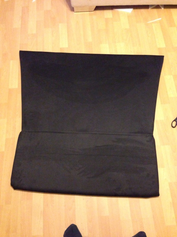

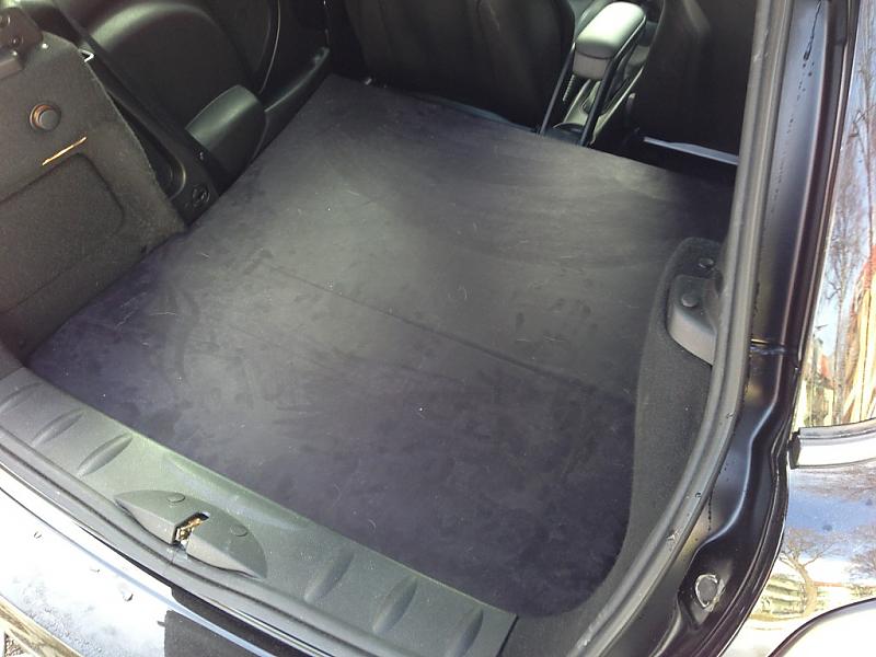

Seit heute ist endlich auch mein Heckausbau komplett fertig und montiert. Er ist am hinteren Teil Klappbar so das man kleinere Dinge unter den Boden legen kann. Dazu hab ich die Oberseite mit Schaumstoff bezogen und anschließend mit schwarzen Polsterstoff überzogen.

6-6-6's schwarz/rotes JCW Facelift - The Stig - 06.03.2013
Schaut ja ganz gut aus...aber ein bischen wellig wegen dem Schaumstoff(?) oder täuscht das?Head Scratch Nicht das das bei wechselnder Luftfeuchtigkeit noch krasser wirdPfeifen
6-6-6's schwarz/rotes JCW Facelift - 6-6-6 - 06.03.2013
Ganz vorn meinst du? Ne das täuscht aber, ist sehr gut gespannt das ganze Zwinkern
Genau, beim letzten Bild an der Kante. Wobei, selbst wenn das wellig wäre, eh keinem auffällt im Betrieb.

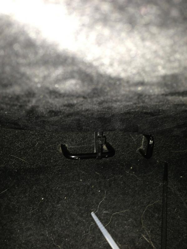

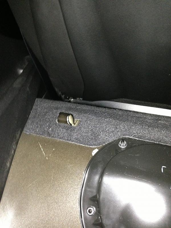

Hinten an der Klappe hab ich jeweils ein Loch links und rechts in die größere Platte gebohrt und mit einem Kabelbinder festgezogen. An der Vorderseite hab ich das selbe gemacht und dort ebenfalls mit einem Kabelbinder pro Seite durch die Aufnahmen die unten am Foto sichtbar sind. Dadurch hält es bombenfest und ist Rückstandslos rückrüstbar. Die kabelbinder sieht man nicht von obem da der Stoff drüber ist.
[attachment=59022]
[attachment=59023]
6-6-6's schwarz/rotes JCW Facelift - rushQ - 07.03.2013
Sieht gut aus, hat was!
Ich hätte dann allerdings mehr Kabelbinder gemacht, scheint mir recht dünn zu sein.Yeah!
6-6-6's schwarz/rotes JCW Facelift - 6-6-6 - 07.03.2013
Nene, des passt schon. Die Platte könnte durch die verwinkelte Form eh nicht nach vorn. Die Kabelbinder waren die größten die es im Baumarkt gab und passten gerade so durch die 5er Bohrung in der Platte. Außerdem ist die Platte aus einer Bauallzweckplatte welche nicht besonders viel wiegt aber sehr stabil ist, da reichen die 4 Befestigungspunkte alle mal Smile
