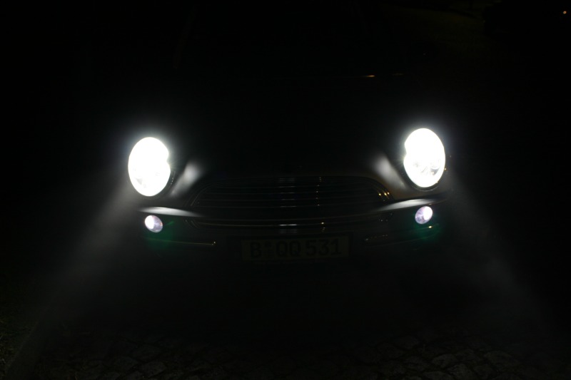

esse - 09.07.2006
Wenn du weiße Seitenblinkerscheiben verbaust, brauchst du auch gelbe Birnen. Unter den gelben Scheiben sind weiße Birnen.
Ich hab mir selber LED Standlichter mit LEDs mit größerem Abstrahlwinkel und nicht so bläulicher Lichtfarbe gebaut. Hier mal ein Bild:
Perfekt ist es nicht, aber besser als alles was ich bisher käuflich erworben hab. Das Problem ist noch, dass die LEDs durch den extrem geringen Abstand zur Streuscheibe zu punktförmig sind.
Wenn du was richtig gut passendes haben möchtest, schau dir mal die Angel Eyes an. (Forumssuche)
