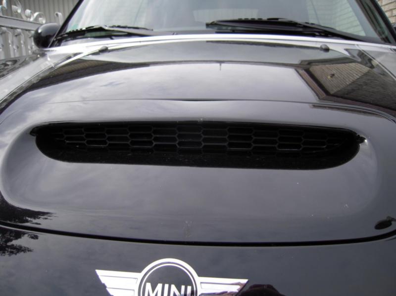

Deformierung der Hutze durch Abwärme - Schoko - 12.08.2009
hier von unserem works, da fängt es mit KM stand 5.000 gerade an:
Deformierung der Hutze durch Abwärme - paulteix - 12.08.2009
wie lange ist das denn jetzt her, seit deinem kontakt???
hast du ein foto davon???
@schoko - sehr gut, brauche mehr bilder davon, von möglichst vielen...
Deformierung der Hutze durch Abwärme - Demi - 12.08.2009
Die einzig bekannte Hutze die sich nicht verbiegt ist bisher diese aus carbon. Ansonsten ist mir das von Kollegen schon zu Ohren gekommen.
