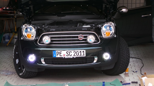

Kirsche schrieb:Ich habe es leider auch nicht selbst eingebaut aber das ist das Ergebnis:
Sieht gut aus! Ich freu mich drauf!

Heute mit dem Einbau fertig geworden uuuuund es sieht gut aus und ist günstiger
