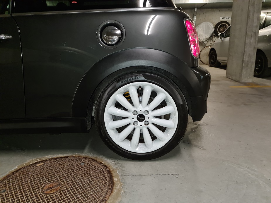

Ich war gestern entweder müde, die Garage war dunkel, Boden uneben (Tiefgarage, und ja sie ist uneben..), zu schnell oder alles zusammen..
Heute auf dem PP bei meinen Eltern:
VL/VR: 340/340
HL/HR: 337/335
Tank nahe Reserve.
Würdet ihr die 2mm auf der Hinterachse nachkorrigieren?
Ich werde auf jeden Fall irgendwo eine Ebene suchen und die Woche nachmessen
Habt ihr eine Vorrichtung um die Mitte der Radnabe zu treffen oder ist nach Augenmass?
Vorne habe ich ca. 3mm Restgewinde
Hinten habe ich den Federteller soweit aufgedreht, dass die Feder locker ist. Danach angezogen, dass die Feder leicht gespannt ist. Mit dem Zollstock waren es ca. 15mm Restgewinde. Ich habe dabei bemerkt, dass ein Federbein früher die Feder spannt als das andere. Evtl. sind es genau die 2mm
