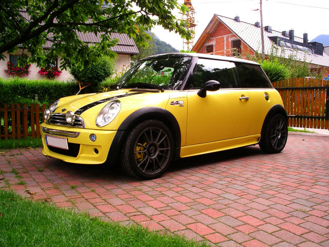

bigagsl schrieb:hier ein beweisphoto:
[attachment=15596]
Mr. Orange
Weiss jetzt jemand,wie es genau geht?

Dremeln Pfeifen Ziemlich fuddelei bis es schön passt sieht aber sehr hübsch aus

Hab die Leiste jetzt doch raus bekommen... Einfach mit Heißluftföhn und etwas Gewalt...Peitsche

wollte mal nachfragen, wie genau bekomme ich die chromleiste in die schürze Motzen
die ist min 15mm zu lang und zu stark gebogen...
Passt Chrom-Grill auf Aero-Frontschürze? - BigBoSS - 09.09.2008
Ich habs vor 14 Tagen auch gemacht- es war eine rießen Arbeit da die Leiste aus 2 Teilen ist- bei der serien Schürze hällt der Leistenrahmen die Leiste, bei der Aero musste es anders befestigt werden, dass die Leiste im richtigen Winkel im Rahmen ist und dass sie befestigt ist. Ansonsten hat die gesamte Leiste der Länge nach sehr gut gepasst. Ich habe zusätzlich ein paar Befestigungspunkte (Öffnungen) in die Aerofront gedrehmelt damit die Leiste auch ohne kleber etwas gehalten wird- zusätzlich dann mit beidseitigem Klebeband verklebt.
