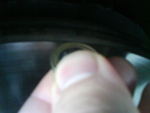

Dann ist mir aufgefallen, dass die Bremsscheibe eine spürbare Kante hat. Wenn man über die Schreibe fühlt, merkt man zudem ganz leichte Unebenheiten.

die Scheiben gehen nochmal würde ich behaupten Pfeifen den Rand kann man ohne Probleme mit der Finne am Hammer gefühlvoll entfernen und die Scheibe ist dann wieder glatt, habe ich bei mir selbst so gemacht, kannst die Beläge auch selbst wechseln ist keine Hexerei, zumindest vorne.

Hab mal nen Foto von der linken, etwas abgenutzteren Scheibe gemacht, was total unscharf ist Yeah!...KACKE!
Die Kante ist fast so hoch wie der äußere Rand der 1€ Münze (circa 1mm).
Bremsscheiben Verschleiß - macerna - 02.03.2009
so, hier das Bild...
