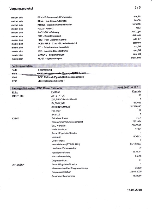

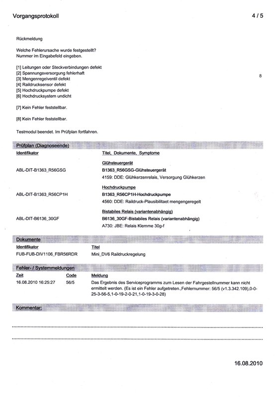

so, hier der Bericht der Fehlerspeicherauslesung.
den 1. der 3 hinterlegten Fehler "Glühkerzenrelaus - Versorgung Glühkerzen" hat mein Cousin durchgestrichen, da dieser nach seiner Aussage ausgeschlossen werden kann.
Da ich den Aussagen der Leute beim freundlichen nicht mehr 100% traue werd ich aber auch den Kraftstofffilter nochmals prüfen und gegebenenfalls wechseln.
