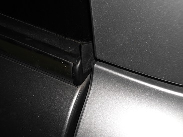

Ich hoffe ich habe was gefunden.
An der linken C-Säule ist mir aufgefallen, dass da zwischen Hecktür und Fensterrahmen ein Gummi hervorstand (siehe Bilder).
Das Gummi lies sich recht einfach hinter die Zierleiste und das Seitenfenster schieben. Im Vergleich zur rechten Fahrzeugseite sehe ich nun keinen Unterschied mehr und intensive "Wasserspiele" mit dem Schlauch haben auch keinen Wassereintritt im Kofferraum gezeigt.
Es regnet leider seit längerer Zeit leider nicht mehr, somit kann ich noch nicht mit letzter Sicherheit sagen, ob der Wassereintritt nun abgestellt ist.
