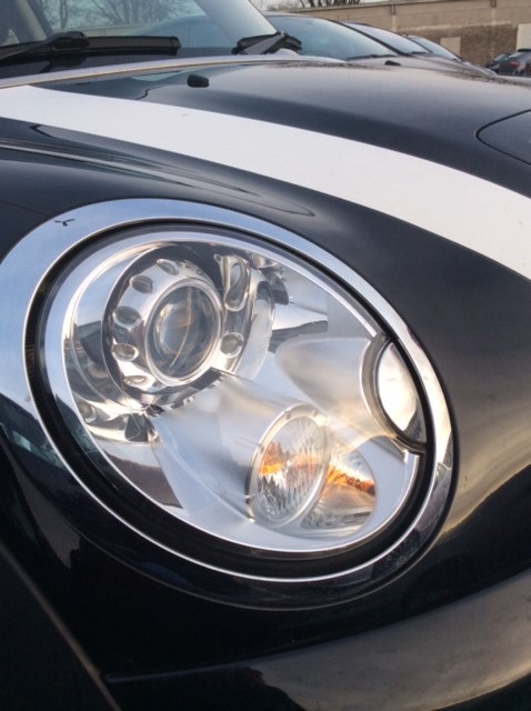

Die mitlenkenden Xenons sind innen eher so matt-grau statt silber und haben einen dunklen Steg hinter der Abdeckung für die Scheinwerferreinigungsanlage. Das sollte leicht zu erkennen sein ...
Ansonsten stell einfach mal ein Foto (schräg von der Seite) der Scheinwerfer ein ...

So sehen meine Scheinwerfer aus:

??? Warum sollten die? Head Scratch Wenn es kein "Bi" wäre, würde beim Fernlicht zusatzlich H4 / H7 Lichter angehen. Da nur ein Leuchtmittel für Abblendlicht UND Fernlicht zur Verfügung steht, nennt sich das "Bi". Ein Blick auf den Scheinwerfer erklärt alles. Zwinkern

Genau so ist es! Im Stand lenkt der Scheinwerfer mit der Lenkrichtung mit. "Adaptiv" bedeutet, dass mit zunehmender Geschwindigkeit der Leuchtkegelwinkel angepasst wird.

Das du das nicht wusstest ist völlig zu entschuldigen, aber der "Autozubehörfachhändler" hätte das sehen müssen! Adaptives Kurvenlicht kann eigentlich nur ein "Kenner" von normalen unterscheiden. Die Scheinwefer sehen etwas anders aus. Das Adaptive Kurvenlicht (SA524) gab es bis Juli nur im Lighthouse Paket.
