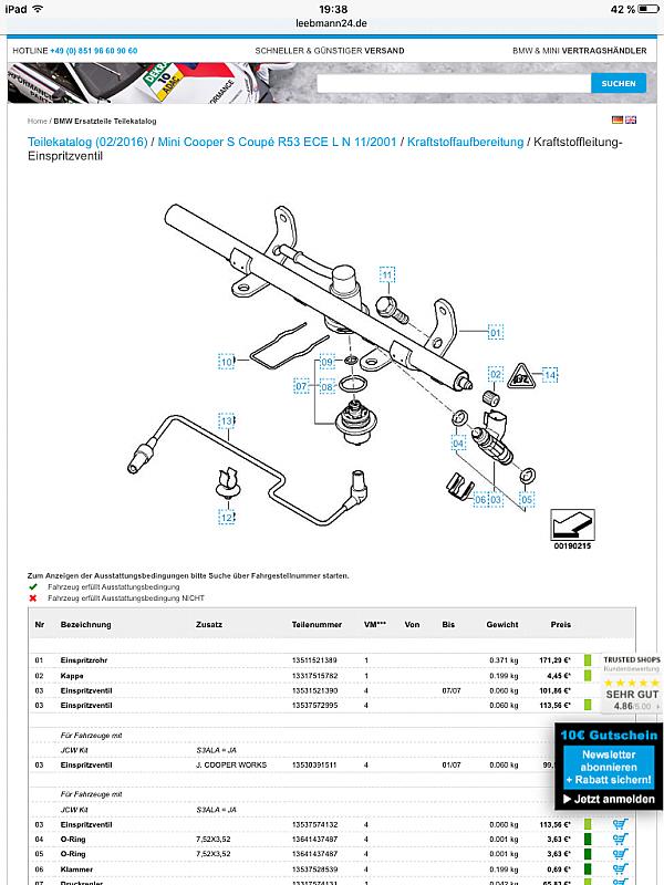

Pfeifen aus dem Kompressorbereich, Motor - saesch - 01.03.2016
Hi
Schau mal wenn du vor dem mini stehst hinter die linke ansaugbrücke vom LLK ,quasi unten drunter befindet sich ein Schlauch. Auf dem Bild ist das Nr. 13 . Evtl kommt es davon.
Gruß Sascha
