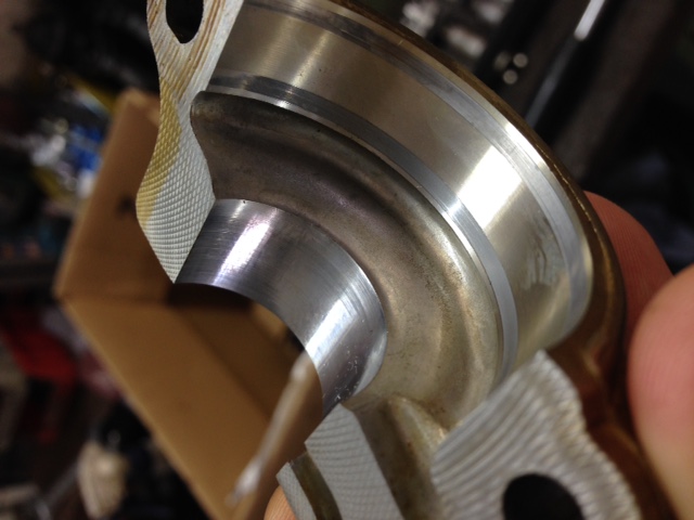

Hi Leute,
habe jetzt mal die Lagerschalen gecheckt.
Ergebnis: Nicht so toll, siehe Bilder.
Einlass stark eingelaufen
Auslass gering eingelaufen
Meint ihr die Problematik mit dem schlechten Motorlauf kommt daher, weil die Vanoseinheit aufgrund der Riefen keinen richtigen Öldruck aufbauen kann?
War eben bei BMW und bin aus allen Wolken gefallen. Die Lagerschalen sind nicht einzeln bestellbar, sondern NUR der ganze Zylinderkopf...
Sind die IRRE?
Hat jemand einen Tipp, wo man die Teile evtl doch bestellen kann?
Heute fliegen mal die Nockwellen raus um den Kopf zu checken.
Mein erster MINI und ich mag ihn iwie nicht mehrStummCry

Die Nockenwellen laufen nicht in separaten Lagerschalen sondern direkt im Zylinderkopf. Bei der Produktion werden die Lagerbrücken montiert, dann die Lager gebohrt und geschliffen. Danach dürfen die Lager nicht mehr untereinander getauscht werden. Ein Konstruktionsmerkmal den man bei allen Herstellern findet. Daher gibt es keine einzelnen Lagerbrücken. Die Einlaufspuren/-riefen entstehen durch Ölmangel bzw. -qualität.

Ich kam bei der Frage nach Lagerschalen in Verbindung mit den Fotos auch etwas ins Grübeln! Head Scratch

Wir haben bei einem N12 mal den Lagerdeckel passend ausgefrässt und eine Lagerschalle eingelegt, läuft seid fast 10 tkm problemlos.
