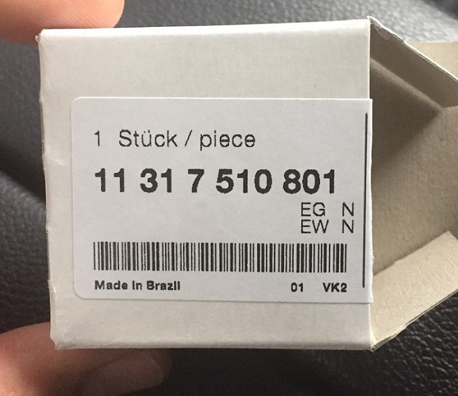

100% richtig, entschuldige falls es so aussah, als haette ich es angezweifelt.
Nach circa einer Stunde Arbeit ist das Problem gelöst.
Die Möglichkeit von oben zu tauschen geht, doch empfehle ich eine 45-Grad Winkel Verlängerung und nicht nur die gerade Verlängerung.
Einfacher geht es von unten. Den Mini auf die Hebebühne und dann das Rad auf der Beifahrerseite demontieren. Damit kommt man noch einfacher an die Schraube ran. So haben wir es gemacht.
Kein Nageln mehr, kein Klackern und alles ist wie es sein soll.
Mit entsprechendem Werkzeug und Anleitung per Video kann es jeder selbst. Lediglich die Schraube abzubekommen erfordert etwas Kraft und Geschick.
Anbei die Bilder vom Übeltäter.
