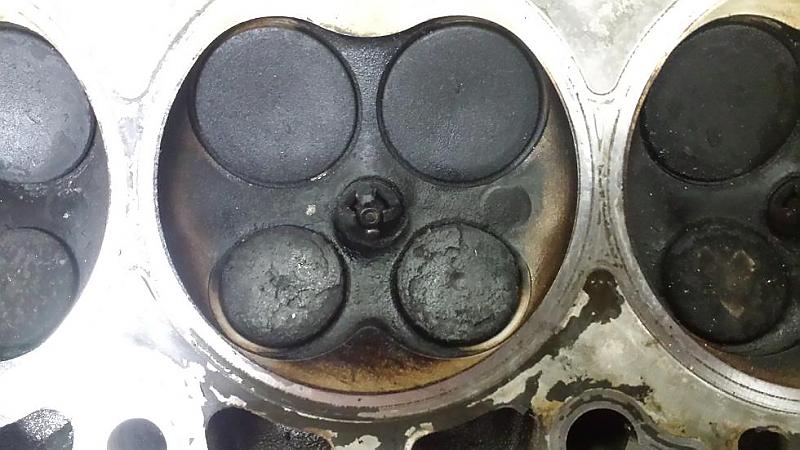

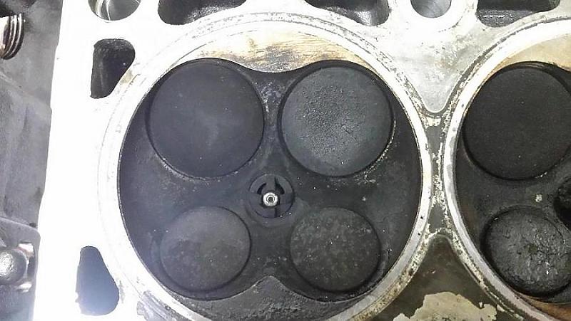

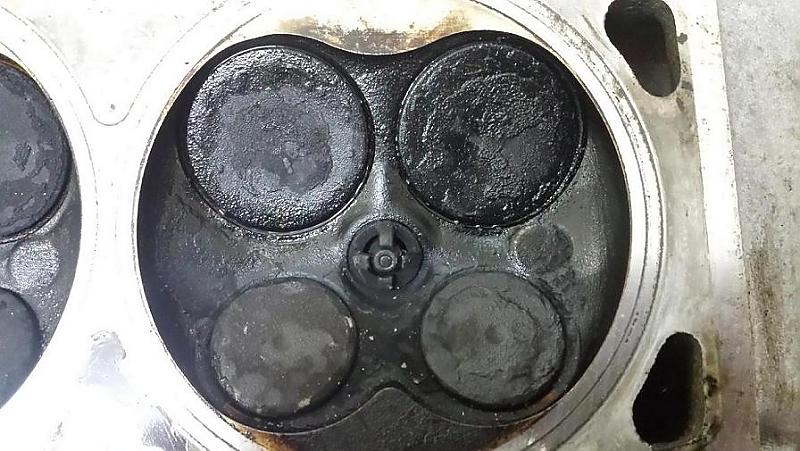

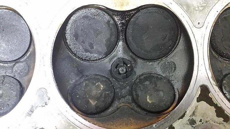

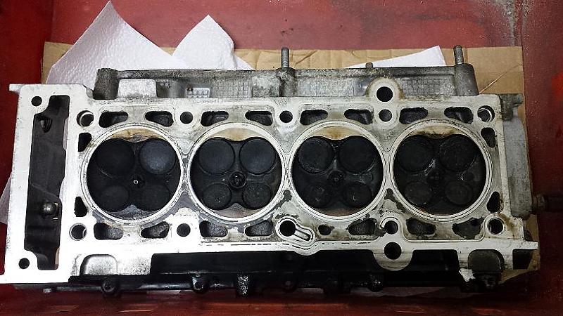

Der Kreuzschliff ist bei allen Zylinder noch erkennbar. Der zweite Zylinder/Kolben von vorne links ist sauberer als die anderen 3, in diesem war auch ein wenig Öl zu erkennen. Heißt?

Beim 2 Zylinder sieht man starke Vekokelungen an den Aulassventilen....auf was deutet das hin?
R53 Ölverlust am Motor etc - desmoreiff - 14.11.2016
Der 1ste Zylinder hat wohl noch am besten gearbeitet. Isolator der Kerze ist sauber gebrannt.
Der pumpt Öl, Ringe defekt, Abstreifer defekt, Ringstoss ausgenudelt !?
Ich würde alle Kolben ziehen.
