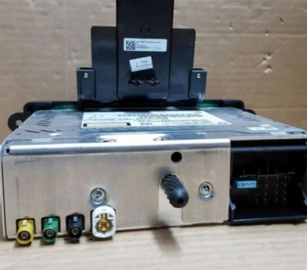

Radio"upgrade" Mini R56 - USB/Bluetooth nachrüsten - Otatz84 - 18.06.2017
Den hätte ich zum Beispiel gefunden! Bluetooth steht drauf
Und schwarz is er.
Aber das gibt's soviel verschiedene...mal haben sie 2 Anschlüsse dann wieder 3 usw.
"Ich seh den Wald vor lauter Bäumen nicht mehr"
Wo schließe ich dann das Mic und den USB an?
Radio"upgrade" Mini R56 - USB/Bluetooth nachrüsten - Mr_53 - 19.06.2017
Weiß = USB
Schwarz = Antenne
Die anderen beiden Farben weiß vielleicht Jemand hier.
Radio"upgrade" Mini R56 - USB/Bluetooth nachrüsten - Otatz84 - 19.06.2017
Vielen Dank! Das hilft mir schonmal immens weiter!
Und geht das bei ihrem Mini...also das ich das Radio tausche und den Rest eben dazu einbaue?!
Radio"upgrade" Mini R56 - USB/Bluetooth nachrüsten - Joe Klugmann - 20.06.2017
Steht alles hier im Thread, alternativ diesen Thread lesen.
https://www.northamericanmotoring.com/forums/electrical/270078-r60-minicd-into-mini-boostcd-bluetooth-usb-upgrade.html
Du musst schon das passende Radio Boost kaufen, und das hat normalerweise nur 2 Anschlüsse hinten für USB+Antenne.
Ob das eins mit DAB ist?
Ob du das selbst hinbekommst kann ich von hier schlecht beurteilen, es ist nicht mal gerade wie bei einem 0815 Radio Stecker raus/rein und fertig.
Am Ende sollte das Radio auch auf das Fahrzeug angepasst werden.
Die TN welche auf dem Radio von deinem Bild von eBay steht finde ich nicht im System von BMW.
Es hat aber mind. DAB!
ABER das Radio ist nicht komplett, das Bedienelement fehlt, ich würde vom Kauf abraten, kann man zwar umbauen macht aber keinen Spaß und keine Garantie das es wirklich geht.

Radio"upgrade" Mini R56 - USB/Bluetooth nachrüsten - Otatz84 - 25.06.2017
Brauch ich nun das Bedienteil auch oder reicht der CD Schacht? Sprich das Teil auf dem Foto!
