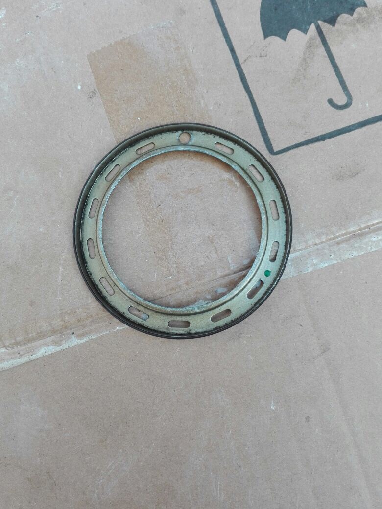

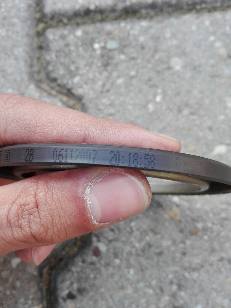

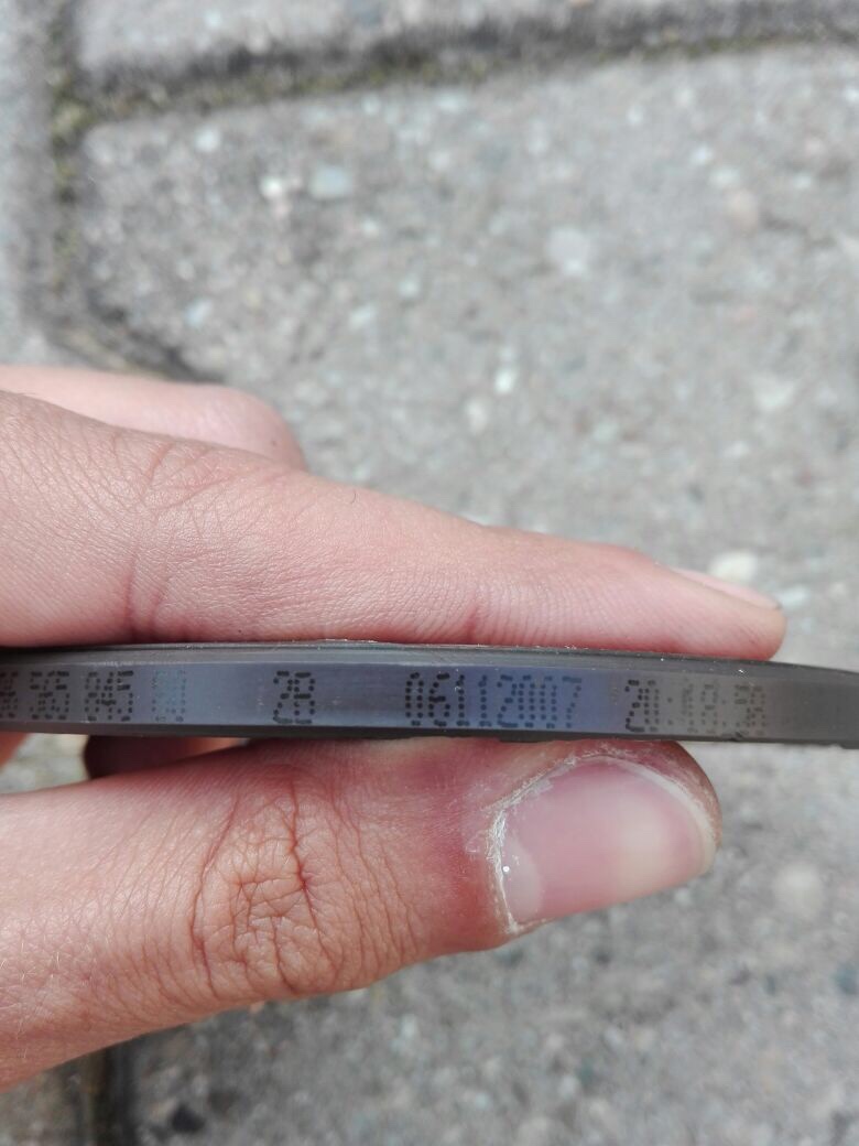

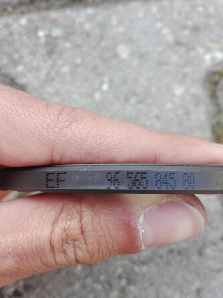

Mein geliebter R56 1,6 D springt nicht mehr an - maxwell911 - 16.05.2018
[attachment=63747]
Kann mir jemand die genaue Bezeichnung und teile Nummer von diesem Teil nennen?
Befindet sich an der kurbelwelle.
Hatte heute den adac da. Er meinte laut obd der Kurbelwellensensor ist hinüber. Hatte einen bereits bestellt wie im vorherigen Posts schon geschrieben.
War erstmal glücklich endlich den Fehler gefunden zu haben.
Pustekuchen. Auch mit neuem Kurbelwellensensor startet der mini nicht.
Diagnosegerät vermeldet immer wieder Fehler "Kurbelwellensensor Datenübermittlung" oder so ähnlich.
Jetzt dachte mein Mechaniker dass vielleicht dieses metallteil die Daten nicht exakt empfängt bzw. Überträgt.
Da sind ja Magnete drin.
Vielleicht hat jemand ne Ahnung..?![attachment=58246][attachment=58245][attachment=61312]
Gesendet von iPhone mit Tapatalk
Mein geliebter R56 1,6 D springt nicht mehr an - schaumi - 17.05.2018
Multipolgeberrad
Teilenr.: 11147797492
Mein geliebter R56 1,6 D springt nicht mehr an - maxwell911 - 17.05.2018
Vielen Dank @schaumi
Könnte das auch eine Fehlerquelle sein?
