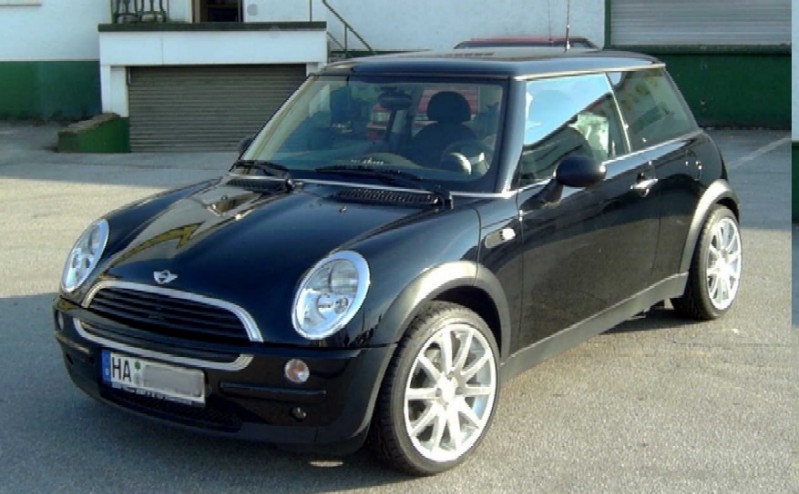

Binno B3...passen die ohne Nacharbeiten? - Caballero - 17.03.2005
Mußte das Bild extrem verkleinern und es ist, wie gesagt, nicht besonders gut geworden. Gestern hatte ich leider überhaupt keine Zeit, den Mini an einem schönen Ort zu fotografieren.
Aber hier trotzdem mal ein kleiner Vorgeschmack.
