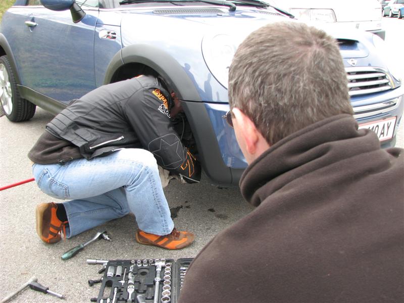

Phil The ONE schrieb:hallo leute!
melde mich niedergeschlagen zurück um EUCH hier zu danken das ihr mir und meinem kleinen untestützung beim heute wahrscheinlich einzigen motorschaden gegeben habt. auch herzlichen dank an die motorölspender sowie auch erich den ich hier extra erwähnen möchte. (ölspender schickt mir eure bankdaten per pn, ich werde euch das geld sebstverständlich zurückgeben!!!) werde leider aus der organisation von der frühjahrsausfahrt aussteigen müssen da ich im moment wirklich andere sorgen habeTschuldigung! . die veranstaltung wird aber wie gewohnt stattfinden und es wird natürlich keinerlei auswirkung haben da das programm schon fix fertig ist. ob ich daran teilnehmen werde steht momentan in den sternen.
ich wünsche euch noch einen schönen samstag abend!
lg und nochmal danke
phil the one aka philipp
ps: mini steht bei mir in linz und wartet auf eine kostengünstige herztransplantation
Hallo Phillip hätte dir gerne mehr geholfen aber leider bei einen Motorschaden steh ich leider auch anConfused ich glaub nicht das die Ölspender dir ihre Bankdaten schicken weil das war das geringste was wir für dich tun konnten.
Nehmt evtl den Ventildeckel runter und kontr. die Steuerkette vielleicht ist der Kettenspanner eingegangen.
Es wäre jetzt Interessant wenn man die Ölwanne herunter nimmt und vielleicht den Schaden lokalisiert, dann könnte man und wenn evtl. genügend Platz wäre von unten den Schaden reparieren.
Nur warum der Motorschaden aufgetreten ist hast du vielleicht zu wenig öl im Motor gehabt.Head Scratch
Wünsch dir viel GlückZwinkern
Hoffen natürlich das du bei der Ausfahrt trotzdem dabei bist!!!

Rich schrieb:Nur warum der Motorschaden aufgetreten ist hast du vielleicht zu wenig öl im Motor gehabt.Head Scratch
ich habe gehört es gibt menschen die jetzt die schuld dem fahrzeug geben würden. in diesem fall ist der lenker der vollidiot! meine wenigkeit. bin im endeffekt selber schuld da ich mich voll und ganz auf die technik verlassen habe sprich, wenn ich schon eine ölkontrollleuchte habe dann wird die hoffentlich auch funktionieren und der BC wird schon recht haben mit seinem serviceintervallcounter. aber nur durch fehler wird man schlauer... is eben ein teurer preis für etwas mehr wissen
lg
phil

Wachauring 31.03.2007 - gery41 - 01.04.2007
Rich schrieb:Hallo Phillip hätte dir gerne mehr geholfen aber leider bei einen Motorschaden steh ich leider auch anConfused ich glaub nicht das die Ölspender dir ihre Bankdaten schicken weil das war das geringste was wir für dich tun konnten.
Kann das ganze im obigen Sinne nur bestätigen..
Mein Mitgefühl ist mit Dir..
Ventildeckel muss allein schon wegen Steuerkette runter..
Wenn es sich von unten ausgehen sollte,könntest Du mit einem blauen Auge davonkommen.
Man würde schon einmal sehen,ob die Kurbelwelle auch etwas abbekommen hat...wenn nicht,wäre das ganze eher eine Kleinigkeit..Pleuellager (Hauptlager wenn man schon dabei ist,Lagersatz-Miba, kostet ja nicht die Welt)neu..und alles ist gut.
Ansonsten Kurbelwelle raus..überschleifen (wüsste da einen guten und kostengünstigen),Übermasslager und alles ist o,k.
Machen wir fast im Vorbeigehen so etwasPfeifen Man erspart Sich ja die ganze aufwändige Arbeit mit Zylinderkopf,Kolbenaus-und Einbau usw..
Stapler müssen immerhin laufen...Mr. Gulf
Wenn es sich von unten nicht ausgehen sollte.. -halt zusätzlich Maschine raus..bei diesem Motörchen auch kein Problem..
Schade das Du so weit von mir weg bist..Müsste doch innerhalb einer Woche zum schaffen Sein..
Wenn Du bezüglich Lagersatz (Miba) oder Schleifen usw. etwas benötigst-bin bei allen relevanten Händlern zu einem relativ guten Preis gelistet..
Gruss Walter
Helfe Dir gerne,wenn Du etwas benötigst..
