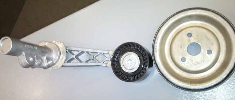

JohnWorks76 schrieb:Hohes Pfeiffen, stelle es morgen mal ein!
Kannst Du das File noch (nochmals) einstellen? Wir hatten unseren One letzte Woche in der Werkstatt zum Riemen-/Scheiben-/Spannertausch aber jetzt Pfeifen irgendwie noch stärker Traurig. Möchte mal mit dem Puma-File vergleichen.
Danke schon mal.

2tage bei bmw ernst.wapu spanrolle und riemen getauscht.
ergebnis er quietscht noch.
ABER wir wissen nun was es ist.
die spannrolle oder besser ihre gummierung.
wenn diese sich erwaermt entsteht das geraeusch.
zzt gibts noch keine abhilfe aber es ist dafuer nicht gefaehrlich...

minionedriver schrieb:2tage bei bmw ernst.wapu spanrolle und riemen getauscht.
Nee, ist nicht die Riemenscheibe!
Es sind die Wasserpumpen, werden beim Tausch aber gerne mal Lagerbestände verbaut, somit tritt das Problem wieder auf!
Es gibt eine neue WAPU, die muss verbaut werden und dann ist es ruhig, war bei mini-me auch so
