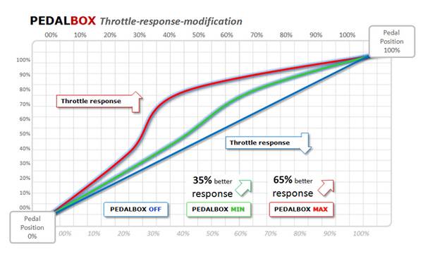

Nochmal: das Gaspedaltuning macht nichts anderes als der "Sportbutton" unter anderem macht...es wird die Gaspedallinie geschärft (verändert), somit reagiert das Gaspedal "agressiver" und schneller auf Gaspedalbefehle. Nicht mehr und nicht weniger! Leider mit dem Nachteil der etwas schlechteren Dosierbarkeit... Augenrollen
Ein schnelleres durchtreten des Gaspedals hat übrigends NICHT den selben Effekt...klingt komisch, ist aber so Pfeifen Devil!
Als Grafik, entliehen von DTE-Systems Anbeten:

Die Grafik ist aber auch höchstens zum verständlich machen zu gebrauchen - Der Mini(und ALLE anderen Autos mit El. Gaspedal) haben sicherlich keine Gaspedalkennlinie, die Linear(heißt 0%FP=0%TP und 100%FP=100%TP) verläuft!
Mal in einem Auto gesessen, das eine Drosselklappe mit Zug hat (nicht elektrisch)? Z.B. Golf1? Nur minimales antippen vom Gaspedal lässt die Drehzahl in die höhe rasen!
Beim R56 ohne Sportbutton ist ja locker 2-3mm Pedalweg komplett ohne jegliche Wirkung......

Zu nichts anderem war diese Grafik gedacht und Du musst zugeben, dafür ist sie nicht unoptimal Zwinkern
Ich habe meinen Führerschein 1994 erhalten, da waren Autos mit E-Drosselklappe, sagen wir...dünn gesäht...auf dem Markt. Devil!
Genau diesen, von Dir beschriebenen, wirkungslosen Pedalweg soll das Gaspedaltuning ja wegsimulieren.
Dies empfindet aber jeder anders angenehm oder unangenehm.
Es sollte jeder selber wissen, ob ihm dies ca. 200,-€ wert ist...Pfeifen
