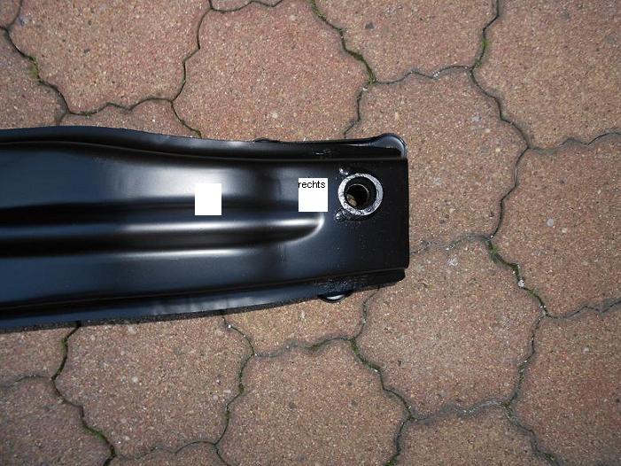

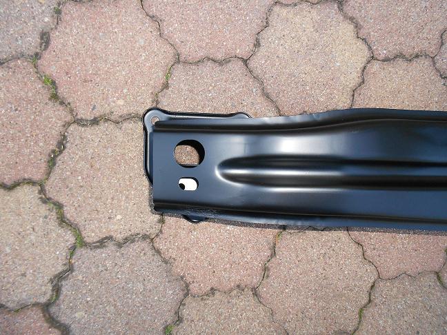

wanderer - 20.12.2014
![[Bild: img_2800ryoky.jpg]](http://abload.de/thumb/img_2800ryoky.jpg)
![[Bild: img_2798ooqed.jpg]](http://abload.de/thumb/img_2798ooqed.jpg)
![[Bild: img_2799isrkq.jpg]](http://abload.de/thumb/img_2799isrkq.jpg)
![[Bild: img_2802isomf.jpg]](http://abload.de/thumb/img_2802isomf.jpg)
Anhängerkupplung trotz Fahrradträgervorbereitung -
Bleifuß - 20.12.2014
Das ist ja ein Traum
! Perfekte Bilder mit Größenangaben und allen Blickwinkeln die ich brauche. Da können die Feiertage kommen und ich meinen E-Satz montieren. Bei der Gelegenheit bekommt der kleine Landmann auch noch nen Ragazzon ESD.
Tausend Dank:

Nachdem ich den richtigen Kabelsatz für den Countryman bekommen habe kam das nächste Problemchen. Wie bekomme ich die komplette hintere Seitenverkleidung ab? Nach langem Probieren hatte ich für den Anschluss der 7 Kabel das halbe Auto zerlegt.
Alles durchgemessen, angeschlossen wieder zusammengebaut und den Radträger an die Steckdose angeschlossen, alles Suppi dachte ich da auf Anhieb alles perfekt funktionierte. Pustekuchen!
Leider musste ich bei der Erstmontage des Fahrradträgers feststellen, dass bei meinem Landmann nur ein Gewinde für die Aufnahme des Raträgers bzw. Abschlepphaken auf der rechten Seite im Stoßstangen Grundträger vorhanden war. Auf der linken Seite ist außer zwei Gucklöchern leider nichts vorhanden. Ich kannte das bis zu diesem Zeitpunkt eigentlich anders.
Klasse! Gebrauchten Heckstoßstangen Grundträger mit Gewinde links und rechts bestellt und nicht schlecht gestaunt als beim auspacken auch noch der Halter für die Steckdose am Träger dran war.
Neuen Träger eingebaut, Radträger montiert fertig.
