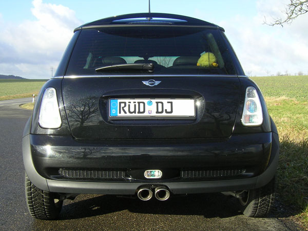

Also generell werde ich eh wenn es morgen schönes Wetter ist, ein paar Bilder von meinem neuen Heck machen Devil!
Ansonsten bin ich der Meinung, das der Rückwertsgang nun "heller Leuchtet" als vorher *gg* Wie gesagt, es werden ja 2 ganz normale 12V/21W Glühlampen eingesetzt, da wo vorher eben einfach nur die rot leuchtenden Diadem Glühlampen waren, und da wir hier ja von einer weissen Heckleuchte reden, ist es dann auch zwangsläufig ziemlich hell beim Einlegen des Rückwärtsganges. Und eine der beiden Diadem Glühlampen, die rot Leuchten und die man ja im grunde durch den Ausbau aus der Heckleuchte gewonnen hat, habe ich in die "alte" Rückwärtsgang Fassung eingebaut die ich für 7 Euro neu bei BMW gekauft habe, und diese Leuchtet dann natürlich zwangsweise beim Einschaltes des Nebellichtschalters, schön Rot Smile

Night-Panther schrieb:Also generell werde ich eh wenn es morgen schönes Wetter ist, ein paar Bilder von meinem neuen Heck machen Devil!
Wie versprochen, hier sind sie nun Smile
Nachrüst Rückleuchten bei Facelift - olmow - 23.01.2005
Wo sind denn die Rückstrahler ?? eek! Zwinkern
Sieht schick aus, die roten finde ich aber auch ganz schick.
Nachrüst Rückleuchten bei Facelift - Silver-Hawk - 23.01.2005
olmow schrieb:Wo sind denn die Rückstrahler ?? eek! Zwinkern
Jo, die Rückstrahler werde ich noch in irgend einer Form versuchen an der Heckschürze unter zu bringen, in Form von einem Aufkleber. Mal schauen, wie ich das Realisieren werde Smile
Falls Du die Ami - roten Heckleuchten meinst, diese sehen zwar auch schön aus, aber sind ja wie bereits schon mehrfach hier im Board erwähnt nicht erlaubt mit deutscher Zulassung Wink Naja, und Black und White finde ich, passt immer ganz gut zusammen Devil!
