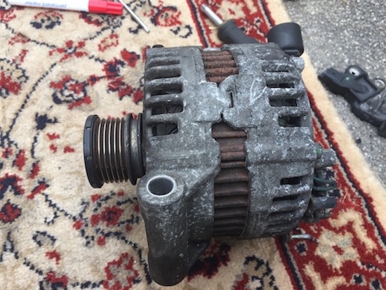

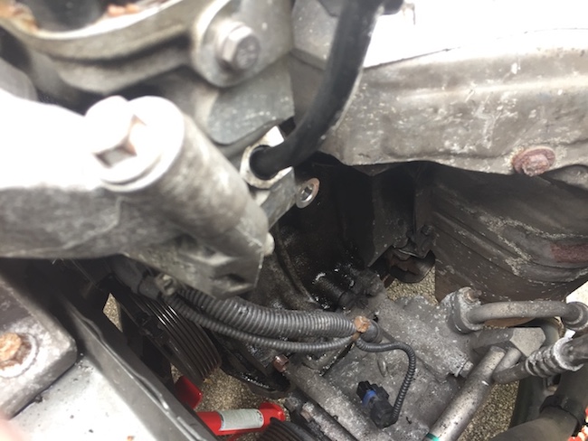

vipse2002 - 29.09.2017
So meine LIMA Baustelle ist heute mal vorerst ins Finale gegangen....
Anbei ein paar Pics davon.
War nicht leicht aber auch nicht unmachbar.
Da ich sie heute in der Hand hatte und jetzt mit Sicherheit weiß, dass ich ne 150Amp brauche wird sie heute noch bestellt.
Wie ihr am Foto sehen könnt, ist der Riemen auch schon in seine Jahre gekommen und wird mit dem Spanner ebenfalls getauscht.
Sollte noch was ausgewechselt werden, da der Wagen jetzt so zerlegt ist?
Kann mir jemand sagen, was und warum auf der Fahrerseite die Kabeln so zugerichtet wurden?
Was könnte da gemacht worden sein??

chevini - 29.09.2017
vipse2002 schrieb:... Kann mir jemand sagen, was und warum auf der Fahrerseite die Kabeln so zugerichtet wurden?
Da fragst Du am besten den Vorbesitzer !!!
