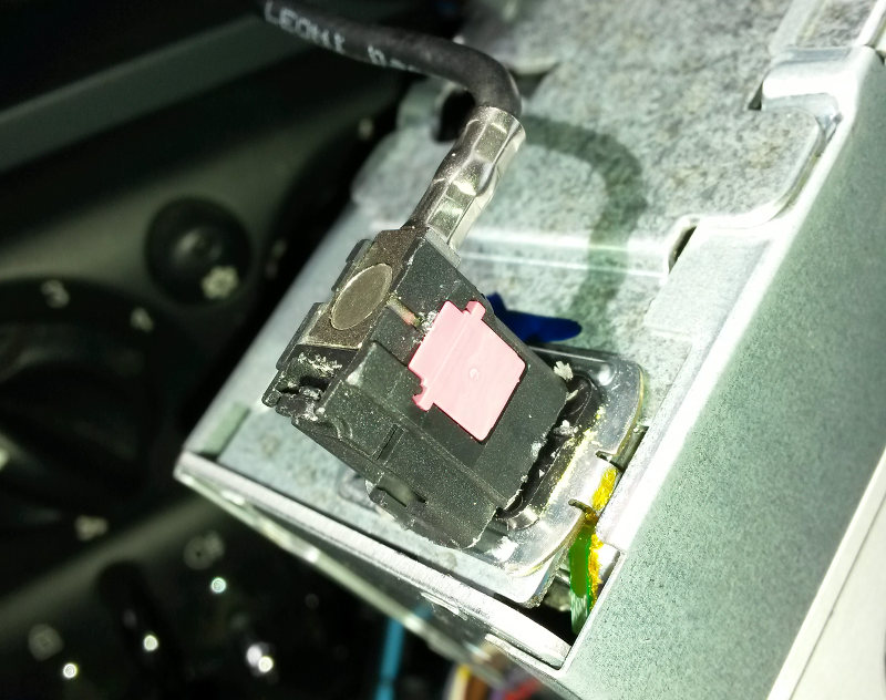

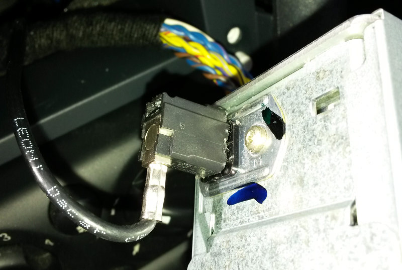

Wie bekommt man den Antennenstecker ab vom Wave Radio?
Das Teil rührt sich nicht, und mit Gewallt wollte ich da auch nicht ran.
Anbei mal zwei Fotos, damit man sieht wie das Teil aussieht, vielleicht hat ja jemand Tipps dazu.
Autoradio Einbauanleitung und Adapter - BugBuster - 29.03.2016
Hab da grad was gefunden:
Zitat:Dazu die violettfarbene Verriegelungen mit einem schmalen Schraubendreher anheben, Stecker nach hinten herusziehen.
sowie:
Zitat:Das Antennenkabel löst man, indem an dessen Unterseite ein transparenter Plastikschieber aufgeschoben wird. Dann leicht am Stecker wackeln und herausziehen.
Werde ich probieren am Wochenende, wer noch Tipps hat, her damit. Top
