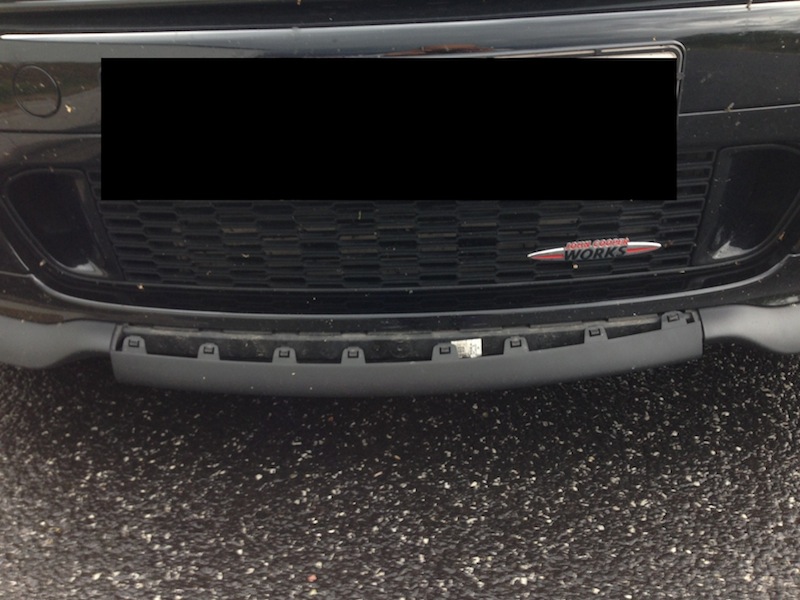

folgendes "Phanömen" zeigt sich seit einiger Zeit bei meinem Works: Der mittlere Teil des Aerokit-Frontspoilers fliegt nach (meist) langen Autobahnfahrten ab.
Zwei Stück wurden bereits ersetzt, der Dritte hängt nur noch dran, weil der MINI-Service diesen mit zwei Schrauben am Boden (von oben nicht sichtbar) befestigt hat.
Ich will ja keine Diskussion über Qualität vom Zaun brechen, aber es ist schon recht unbefriedigend.
Habt ihr auch so etwas schon erlebt?
Ich Fahre das Mini Coupé und das Bild kommt mir leider sehr bekannt vor. Bin heute von der Autobahn gekommen und die Front sah so aus...
Mit den Schrauben hält die Lippe jetzt und man sieht es nicht von außen?[attachment=62518]

Also sobald ich über ca 220 gefahren bin, hat sich das Teil runter geklappt, aber auch bei etwas niedrigeren Geschwindigkeiten bildet sich schon ein größerer Spalt... Aber sollte doch eigentlich ausreichen, wenn die Schrauben das mittlere Teil fixieren oder!?
