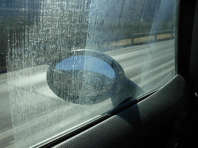

Ein Hallo an die Bastelrunde! Winke 02
Vielleicht kann mir einer von euch helfen, bzw. hat einer einen Tipp für mich...
Es geht um eine bekannte MINI-Krankheit... Der MINI hinterlässt auf den Seitenscheiben Spuren, nämlich durch das (zumindest im Sommer) oft verwendete Fenster runter, Fenster rauf Spiel... Pfeifen
Eigentlich ist es recht unscheinbar, doch gestern ist es mir extrem aufgefallen, als die Sonne genau im richtigen Winkel stand, aber seht selbst... Traurig [attachment=25545]
Mich ärgert es, denn langsam glaube ich, dass es schlimmer, als bei den Anderen aussieht. Auf der Beifahrerseite merkt man fast gar nichts.
Linz/Salzburg Bastelfred - Donald - 25.02.2008
Suchfunktion aktivieren...Pfeifen
Reklamieren bei Mini, die tauschen dann die Gummis, hilft aber nix. Habs mit rainX einigermaßen hinbekommen.
Fazit: unheilbar. Traurig
(Oder Mini bei Sonne stehenlassen)
Linz/Salzburg Bastelfred - abso - 25.02.2008
Harox schrieb:Ein Hallo an die Bastelrunde! Winke 02
Mich ärgert es, denn langsam glaube ich, dass es ärger, als bei den Anderen aussieht. Auf der Beifahrerseite merkt man fast gar nichts.
glaub die bei bmw können da den gummi bzw die dichtung etwas einfetten bzw auswechseln. hab da mal was im forum gelesen. da hat sich einer diese dinger tauschen lassen, dann wars wieder für einige zeit gut. mir fällts momentan auch recht oft auf - bie mir ist es auch nur auf der fahrerseite, aber o schlimm wie bei dir ist es bei WEITEM nicht!
würd mal zu bmw schauen
wenn ma grad bei problchem sind, ich hab ab 150km/h voll die argen windgeräusche auf der fahrerseite bei der scheibe. teilweise kommts einem fast vor als würd sich die scheibe jetzt gleich verabschieden je nach wind der so und so schon weht. bezahlt da die reperatur bmw? hab noch händlergarantie.. weiss das zufällig wer
grüsse
Linz/Salzburg Bastelfred - Harox - 25.02.2008
Donald schrieb:(Oder Mini bei Sonne stehenlassen)
Nen Vogel Ja, ganz bestimmt!!! Peitsche
Ich dachte, das Indi-blue-Team kennt vielleicht eine Sonderbehandlung! Zwinkern
Linz/Salzburg Bastelfred - StAlK3r - 25.02.2008
Bin schon da Yeah!
Am einfachsten, du nimmst nen weißen stofflappen, faltest diesen einmal dünn zusammen und fährst ein paar mal die Dichtung entlang!
Du wirst staunen wie schwarz der stofflappen wird! Du kannst das ganze verstärken indem du etwas Zippo Feuerzeug Benzin auf den Fetzen tropfst! (ganz wenig!)
Ich mach das ca. einmal im Jahr und habe seither weder Probleme mit schlieren, quitschen etc... Komm auch ohne Rain-X o.ä. aus Top
Und, die Filzdichtung einfetten... was solln das für ein blödsinn sein? Head Scratch Stumm
