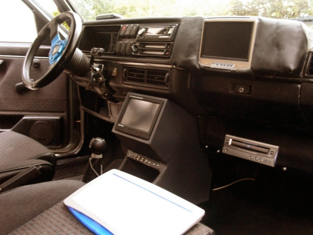

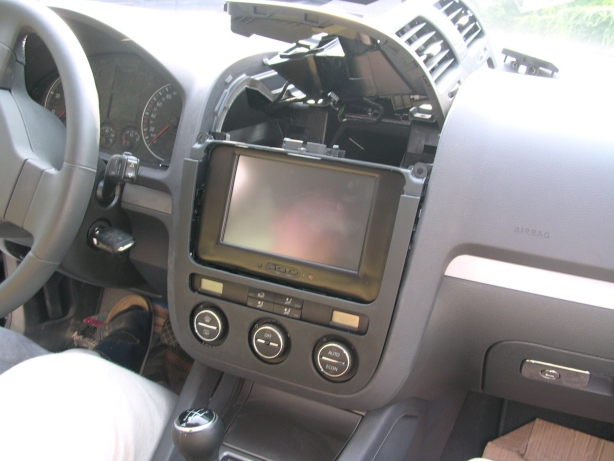

[Bild: ConsoleGolf5Testeinbau.jpg]
Einbau im VW Golf 5
[Bild: Gesamt%20Golf2.jpg]
Golf 2 extrem Smile

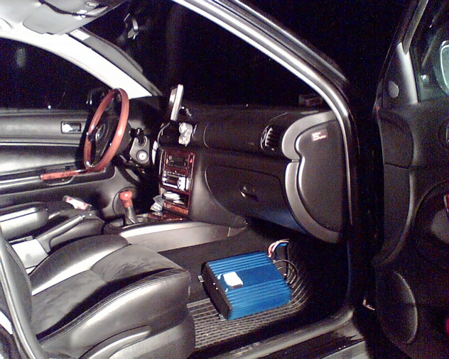

[Bild: leitner1.jpg]
VW Passat

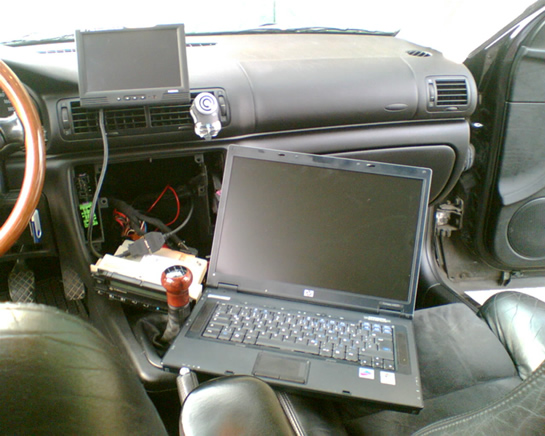

[Bild: leitner2.jpg]
