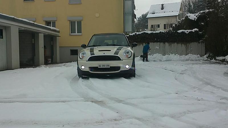

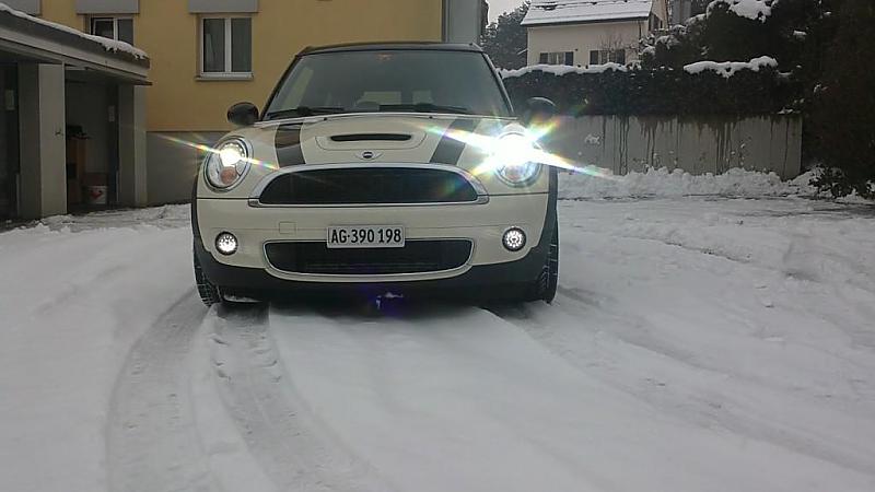

Hier sind die versprochenen Bilder
Tagfahrlicht statt Nebelscheinwerfer installiert - cooper-s - 29.12.2010
Kimo schrieb:Hier sind die versprochenen Bilder
TopTopTop
