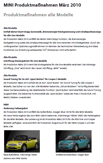

Das gewollte Schubblubbern bei gedrücktem Sportbutton gibt es nur beim S seit der TÜ im März 2010.
http://www.mini2.info/forum/attachment.php?attachmentid=61693&d=1263381973
Der JCW hat "immer" Schubblubbern, auch ohne gedrückten Sportbutton ...
